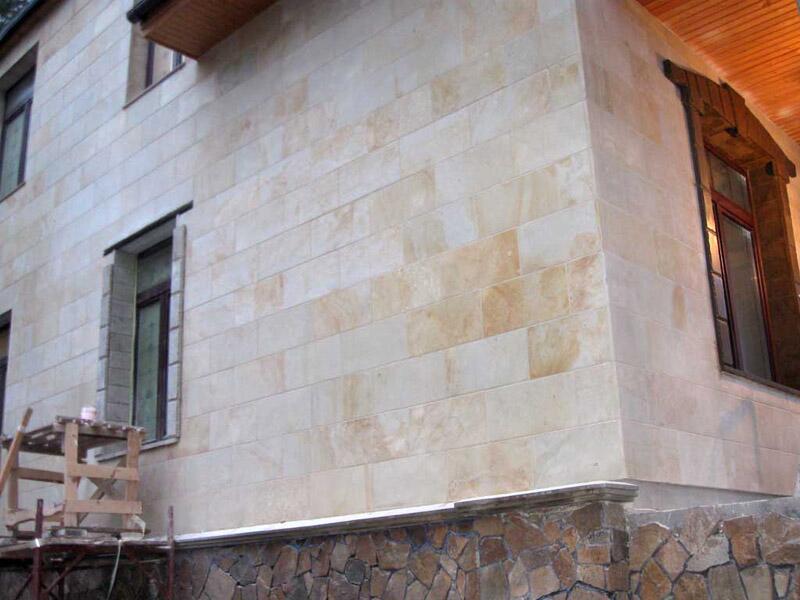

Фасад дома, отделанный камнем

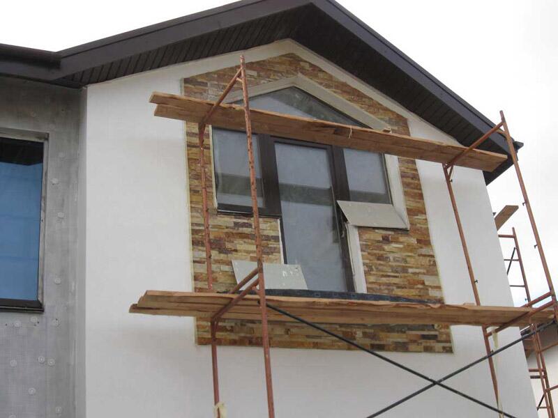

Отделка фасада дома песчаником и штукатуркой
Традиционная отделка фасада
Первым этапом придания дому привлекательного внешнего вида обычно служит декорирование или архитектурное обозначение основных конструктивных элементов, без которых дом не может существовать в принципе. Имеется ввиду размещение и архитектурная стилистика дверей, окон, карнизов, конфигурация крыши, высота и форма дымовых труб и так далее. Удачное размещение этих архитектурных элементов плюс цветовое решение уже само по себе придает дому достаточную выразительность. Также выполняется декоративное обрамление дверных и оконных проемов, зашивка фронтонов и так далее. В дальнейшем в работу вступают уже непосредственно отделочники.
По традиционным методам всю поверхность стен за исключением пилястр часто делают структурной или шероховатой, напоминающей фактуру камня. Такую отделку можно сделать специальными гребешками, которые обычно делают из дерева или резины. Таким образом проводится отделка всего верхнего слоя штукатурки впадинками или бороздками. Это создает интересную игру света и тени.
Иногда в народной архитектуре применяют так называемый глиносоломенный раствор или раствор, в который добавляется мелкодисперсный щебень или толченая черепица. При отделке фасада дома применяются созданные вручную деревянные штампы, оставляющие оттиск на сырой штукатурке.
Дома часто колорируются в тот или иной цвет, что присущ фольклорным мотивам в этой местности. Также при отделке может выполняться разбивание поверхности стены дома на геометрический фигуры, ромбы, квадраты, по центру которых выкладывают рисунок или орнамент.
В несколько более позднее время нашли широкое распространение цементные штукатурки, которые наносятся методом набрызга, что позволяет получить более мелкую или наоборот крупную рельефную фактуру. В такую штукатурку, пишет Инфобуд, нередко добавляют крупный песок или краситель, что позволяет манипулировать не только фактурой поверхности, но и цветом. Кстати, впоследствии стена может быть покрашена уже с применением современных водостойких акриловых красителей. Такая отделка фасада дома не только эффектно смотрится, но и стойкая к внешним воздействиям.

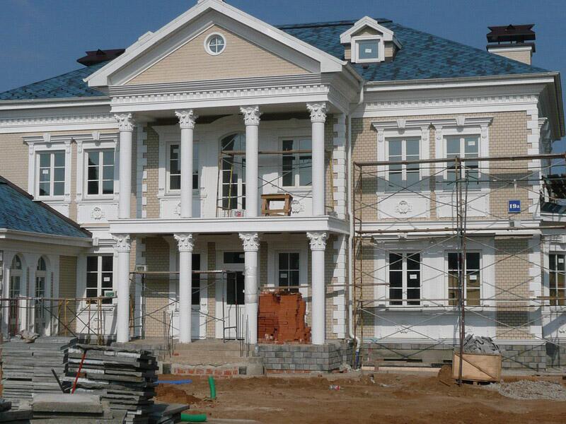

Хозяева не жалеют средств на отделку фасада дома

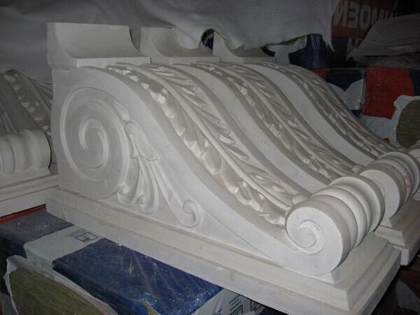

Декор из гипса

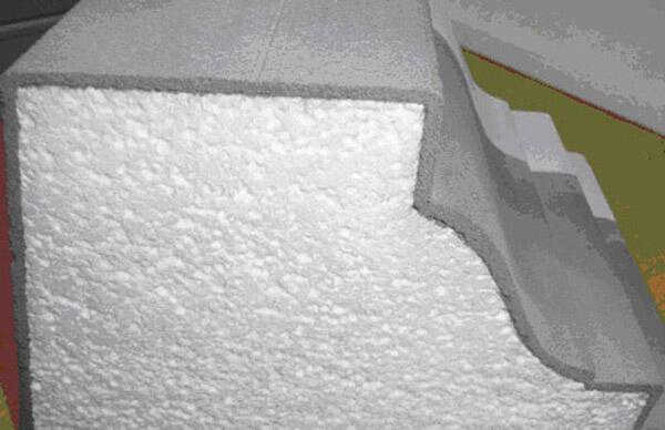

Декор из пенополистирола
Пенополистирол
Этот материал чаще всего используется как утеплитель, однако все чаще в современной практике из него изготавливают декоративные отделочные элементы: фризы, молдинги, декоративные накладки и другие фасадные архитектурные элементы. Пенополистирол отличается легкостью, экологичностью, удобен в монтаже. Его применение при отделке фасада позволяет снизить затраты и сократить сроки проведения отделочных работ. Пенополистирол сам по себе хороший звукоизолятор. Казалось бы, материал почти не имеет недостатков. Тем не менее, ряд специалистов относят к его недостаткам малую механическую прочность и недостаточную проверку временем.
