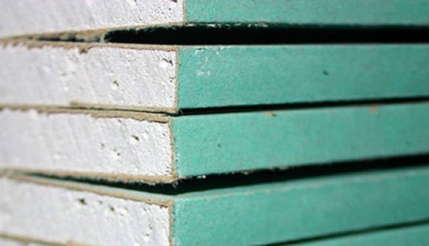

Несмотря на многообразие современного строительного рынка, гипсокартон остается одним из самых востребованных материалов для отделки стен.
С его помощью можно относительно легко, быстро и недорого скрыть все неровности стены. При этом, специалисты определили два способа обшивки стен гипсокартонном: каркасный и бескаркасный.
Как вы уже поняли, в основе каркасного метода лежит несущая конструкция из металла или древесины. Листы гипсокартона крепятся не на стену, а на каркас, при помощи специальных шурупов. Второй способ менее затратный и хлопотный. Бескаркасная обшивка стен подразумевает крепеж гипсокартонового листа непосредственно к поверхности стены.
Естественно, раздумывая, как обшить гипсокартоном стены , второй вариант кажется более привлекательным в виду своей простоты и возможности сэкономить. НО важно помнить, что бескаркасный метод может быть применим лишь в том случае, если перепады плоскости стены не превышают 2см. То есть если в стене имеются более глубокие впадины или, наоборот, бугры, то этот способ вам не подходит. В некоторых случаях помогает предварительная шпаклевка всех неровностей. Также бескаркасная обшивка будет неуместна, если стена требует дополнительного утепления. В таком случае, лучше отдать предпочтение первому способу, позволяющему проложить между стеной и гипсокартоном слой утеплителя.
