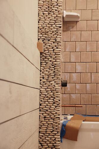

После сбора нашего декоративного материала нужно подготовить и замерить то место, которое будем декорировать. Это может быть небольшой квадратик или полоска вдоль всей стены, а если вы очень терпеливый человек, то можно выложить камешками целую стену. У нас терпения хватило на узенькую горизонтальную полоску примерно  10,5 см.

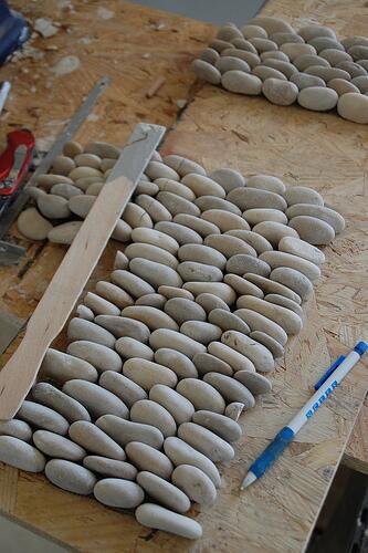

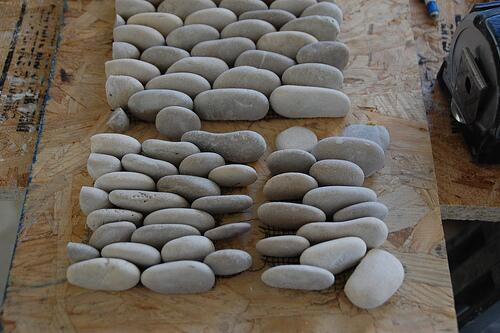

Перед тем как приклеивать камни к стенке…
…лучше всего выложить их на ровную поверхность в том порядке, в котором они будут располагаться непосредственно на стене. Это некая тренировка, чтобы получить идеальный результат.

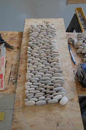

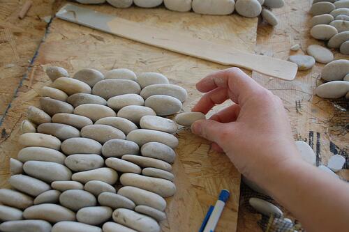

Выкладывайте камешки максимально ровно, используйте для этого линейку. Хотим заметить, что по мере работы некоторые камни, которые располагаются по краям, не будут вмещаться полностью. Поэтому придется их укорачивать при помощи ручной пилы.
Предварительно расчертите при помощи карандаша и линейки на камнях необходимые границы, чтобы потом не запутаться в мозаике. Такая работа требует времени и огромного терпения, но труды будут восполнены великолепным результатом!

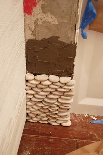

Осталось лишь…
…прикрепить камешки к стене и насладиться результатом. Это самая приятная часть всего процесса, наполненная творчеством!
Для этого нам понадобится клей для плитки и шпатель. Клей выбирайте такого же оттенка, как и цвет плитки, чтобы он гармонично вписался в общую картину и работа выглядела аккуратно.

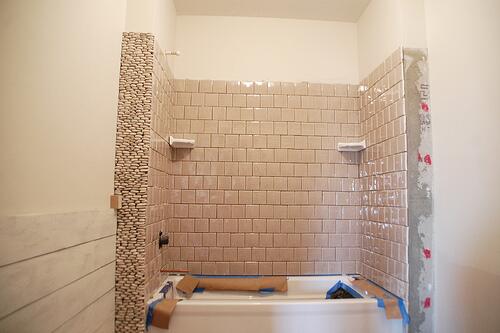

Вот и все!
Наше необычное украшение готово!
