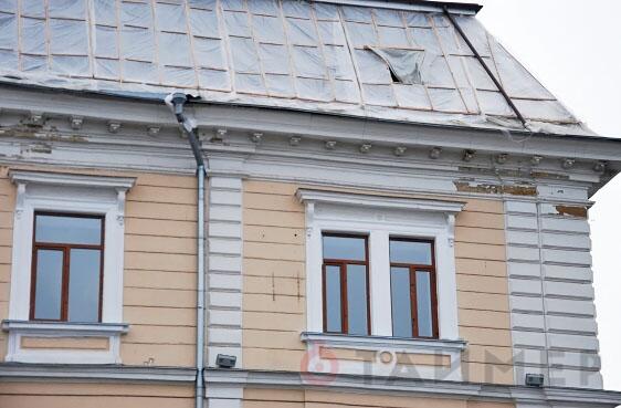

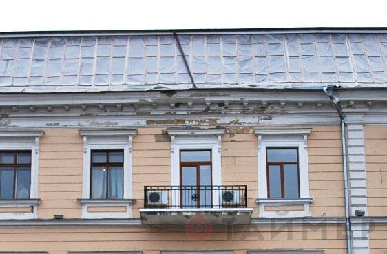

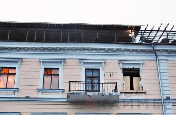

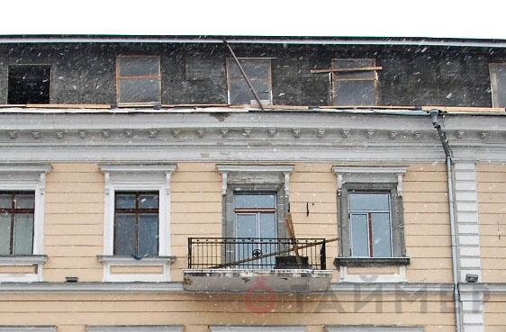

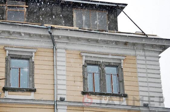

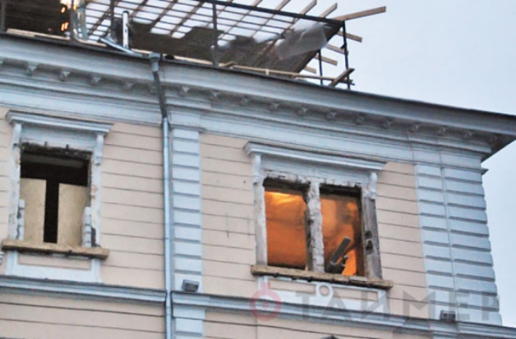

Надстройка мансарды в здании на Приморском бульваре, 1 (так называемый дом Потоцкого) уже привела к серьёзным повреждениям дома.
Состояние здания  ухудшается буквально на глазах, о чём можно судить, сравнив фотографии, сделанные в разные периоды времени.
Ноябрь 2012 года. Начало работ
Декабрь 2012 года. Обратите внимание на конёк крыши
Март 2013 года. С промокшего фасада обваливается штукатурка Из-за того, что строители разобрали кровлю здания, внутрь дома начала поступать вода, которая постепенно пропитывает сделанные из ракушечника стены памятника архитектуры.
Ноябрь 2012 года
Декабрь 2012 года. Процесс пошёл
Март 2013 года
Если разрушительные процессы будут продолжаться и далее, судьба здания будет незавидной: напитавшись водой, ракушечник будет постепенно разрушаться, что чревато обрушением всего верхнего этажа — или по крайней мере наружной части стены. Между тем, как сообщает интернет-издание «Думская.net», Одесская областная инспекция государственного архитектурно-строительного контроля судится с американской компанией R.A.N Management Inc, которая и занимается строительством в памятнике архитектуры. Ведомство требует от застройщика привести строение в первоначальный вид. Первое заседание по делу состоялось в конце февраля, однако ни представитель истца, ни представитель ответчика на него не явились: присутствовал лишь сотрудник областного управления охраны культурного наследия, которое выступает по делу третьей стороной.
