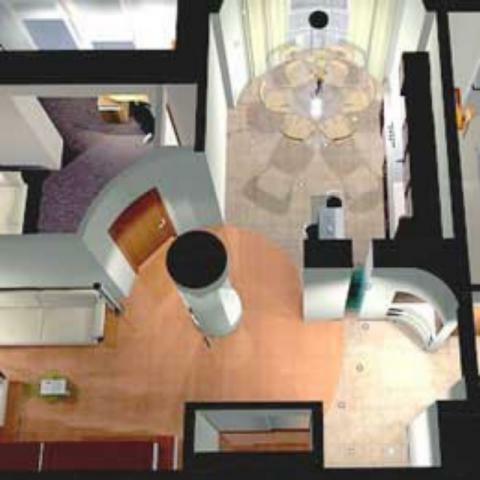

Когда молодая супружеская пара получила в подарок ничем не примечательную двухкомнатную квартирку из разряда неудобных - две смежные вытянутые комнаты, одна из которых имела две двери, маленькая кухня, стандартный раздельный санузел, а также неудобный узкий коридор и достаточное количество перегородок, то есть стен, которые мешали, - то прежде, чем заняться ремонтом и приобретением мебели, супруги подумали: а не сделать ли сначала перепланировку всей квартиры?
Выбрали солидную архитектурно-дизайнерскую фирму, пригласили домой специалистов, посоветовались, составили смету и взялись за реализацию плана. Взялись - значит доверили свою квартиру профессионалам...
Все время, пока в квартире осуществлялись реформы, супруги жили у родителей и с нетерпением ждали, когда наступит конец, а вернее - начало их новой жизни. И вот этот день наступил. Молодые перешагнули порог своей новой квартиры и не узнали ее...
А теперь расскажем все по порядку. Прежде всего на «семейном совете» была решена одна очень существенная проблема. Что для хозяев квартиры важнее: большая кухня или большой санузел? Молодожены выбрали кухню. Санузлом решили немного поступиться, отрезав от ванной комнаты небольшой, но довольно весомый кусок в пользу кухни. Санузел по совету фирмы спланировали совмещенный, прирастив к нему часть коридора. Но самое интересное - дизайнеры предложили снять перегородки (стены) между кухней, гостиной и коридором, сделав пространство единым, перетекающим одно в другое. Вместо нагромождений из коридоров, дверей и перегородок, вместо безнадежной вытянутости появилось ощущение открытого пространства. А очертания квартиры в целом, хотя нас прежде всего интересуют кухня и санузел, стали более современными.
Что же произошло? Кухня увеличилась за счет санузла, а санузел - за счет коридора. Но кухня не только стала больше, она объединилась с бывшей проходной комнатой - теперь это единая открытая зона: кухня, гостиная, коридор. Дизайнер предложил интересное интерьерное решение: сделать над рабочей зоной подшивной потолок с галогенными светильниками - настоящий островок света, который, с одной стороны, является модным декоративным элементом, а с другой - акцентирует рабочую зону, как бы отделяя ее от мира гостиной и в то же время привлекая к ней внимание, внося в достаточно будничный мир кухни эффект праздничности, стильности и уюта. Кроме того, было учтено, что освещение рабочих поверхностей является функционально важным. Подшивной потолок с подсветкой «съел» всего 10 сантиметров высоты потолка, что можно позволить даже при стандартной высоте потолков (2 м 60 см - 2 м 70 см). Интересно и очень экономно по отношению к пространству обыграли обеденную зону - с помощью нестандартного углового круглого стола с вырезанным сегментом. Предлагая свое решение, дизайнер поставил в числе наиболее важных задач: не загромождать квартиру, сделать ее максимально свободной, что было продиктовано и самой перепланировкой.
В числе прочих позитивных результатов этой реформы стало обретение молодыми изолированной комнаты, которой прежде квартира была лишена и которая будет выполнять функции уютного гнездышка -спальни. Вместо двух дверей, следствия изначально неудачной планировки дома, сделали легкую раздвижную перегородку. Вход же в спальню из коридора убрали, а на том месте, где когда-то была неудобно открывающаяся и потому всем мешающая дверь, расположился раздвижной угловой зеркальный шкаф, который зрительно увеличил пространство. Проходная комната-вагон трансформировалась в шикарную гостиную, которую решили не загромождать мебелью, а оборудовать мягкими диванами и домашним кинотеатром.
Чтобы зрительно обозначить зону кухни и зону гостиной, пол кухни выложили плиткой, а пол гостиной паркетом. Но при желании можно было бы пол сделать везде одинаковым, используя ламинированный паркет или паркетную доску.
В результате трансформаций, потеряв часть ванной комнаты и обретя кусочек желанной свободы за счет коридора, санузел из двух кабин превратился в одну. Она получилась не очень большой, но для семьи из двух человек достаточно функциональной. В новом варианте дизайнер посоветовал заменить ванну современной душевой кабиной, оснащенной не только гидромассажем, но и функциями турецкой бани. Хотя при сильном желании сохранить ванну, ее можно было бы и оставить, но заменив на небольшую. Правда, при этом перепланировка определенной части коридора получилась бы менее эстетичной, гармоничной и стильной, так как пришлось бы сохранить угол, что нарушило бы направление линии. Молодые решительно отказались от ванны.
Чтобы не загромождать санузел, было решено выбрать угловой вариант умывальника. Сегодня существует достаточное количество вариантов для небольших помещений. Современная тенденция - красивый, изящный, не обязательно большой, но обязательно функциональный шкаф типа «мойдодыр». Размер получившегося санузла позволил вписать маленький умывальник размером 80 х 80 сантиметров. Но можно было ограничиться умывальником гораздо меньших размеров. При реконструкции санузла старались как можно меньше делать переносов сантехники, так как это всегда сопровождается увеличением стоимости работ, поэтому унитаз при перепланировке решили оставить на месте. Но при желании его можно было бы развернуть. Кроме того, не предусмотрено было большое количество предметов.
По проекту это небольшое помещение должно выглядеть просторным, хотя определенное количество со вкусом подобранных аксессуаров сделает его теплым и изящным. Не желая терять ощущения обретенной свободы, а также экономя затраты, решили отказаться от биде, но рядом с унитазом на стене расположили смеситель для душа. Зато в санузле нет давящего ощущения от скученности предметов. В большом санузле от биде отказываться, конечно, не следует.
Если бы мы захотели поставить в санузле стиральную машину, то можно было бы встроить ее под раковину или освободить для нее место в простенке, передвинув при этом раковину, а машину выбрать самую узкую. Можно было отказаться от умывальника и сделать единую систему, цельную конструкцию, объединяющую все предметы, в которой нашлось бы место и для стиральной машины.
