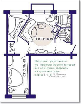

Для начала - самый любимый обывателями тип дома, где материалом стен является кирпич. Самый удобный для разрушения дом! Перекрытия - многопустотные плиты, опираются короткими концами на продольные (в подавляющем большинстве) несущие стены. Т.е., плита оперта на наружную стену дома и на внутреннюю несущую. Все, что между ними - можно безболезненно ломать! Как правило, внутренние перегородки в квартирах домов из кирпича выполнены из того же кирпича или из гипсоблоков - и то и другое для перепланировки очень хорошо. Есть одно но: допустим, сломали кирпичную перегородку здесь и хотите поставить ее на метр дальше, из того же кирпича - может не получиться! Плиты перекрытий рассчитываются под определенные нагрузки, приходящиеся на них в разных частях дома и, поскольку, человек весит меньше чем стена из кирпича высотой 2,65 м, то и панель, расположенная посередине комнаты и не предназначенная нести на себе перегородку, существенно слабее той, которая эту перегородку на себе несла до тех пор, пока пребывание вышеназванной перегородки в определенном ей строителями месте вам не понравилось. Следовательно - упадет, рано или поздно, ну может и не сразу конечно, для начала - просто прогнется и соседу снизу это очень не понравиться - будьте уверены! Так что же выходит? Стену поставить там, где хочется нельзя? Можно, можно - но только из... гипсокартона, с соответствующей внутренней звукоизоляцией современными материалами - получится еще лучше, чем кирпичная, уверяю вас, правда немного дороже.
Итог: кирпичный дом - ломай что хочешь, кроме капитальных стен. Кап стены - тоже можно, хотя гораздо дороже, чем перегородки (придется разгружать конструкции). В общем - самый лучший дом для перепланировки!
