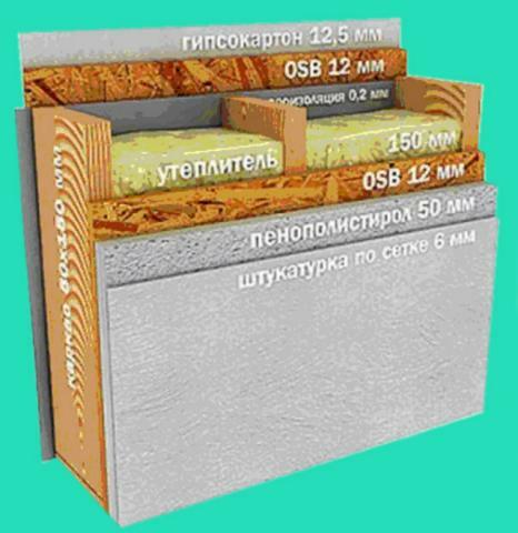

Пирог стены каркасного дома
Расчет пирога несущей стены дома должен выполнять специалист. Главное в данном вопросе – не делать явных конструктивных ошибок. Так привязать облицовочный слой к несущей стене можно сотней разных способов. Правильное комбинирование материалов, в конечном счете, заключается в том, чтобы паропроницаемость конструкции либо вообще не менялась в зависимости от толщины пирога стены, либо увеличивалась по направлению к наружной стороне здания. Материалы пирога должны быть менее пористыми со стороны помещения и более пористыми с внешней стороны дома.
