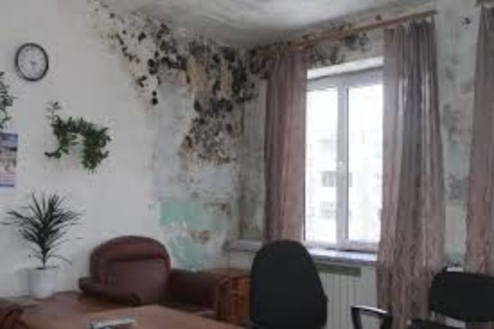

Плесень на стенах не только портит внешний вид помещения, но и представляет угрозу для здоровья. Попробуем разобраться, как вернуть стенам здоровый вид.
Причиной появления плесени может стать повышенная влажность и плохая вентиляция в загрязненных помещениях, промерзание стен. Штукатурка, бетон, резина, линолеум на тканевой основе, ковровые покрытия также могут стать местом, где будет "жить" плесень. Чтобы выбрать эффективный способ борьбы, нужно установить причину ее появления в конкретной ситуации.
Стоит учесть, что покраска или побелка стены, пораженной грибком, без ее обработки специальным противогрибковым средством - не приведет к нужному результату, так как споры грибка все равно останутся в строительном материале и продолжат размножаться.
