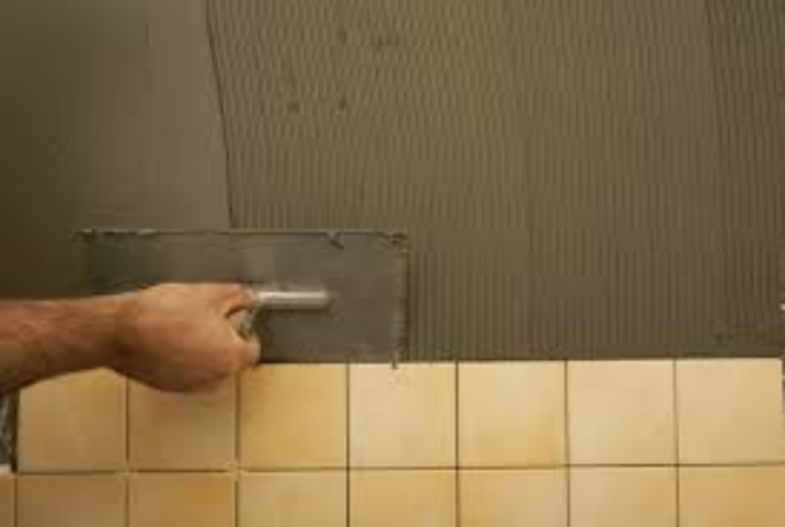

Если поверхность достаточно хорошо подготовлена к облицовке, опытному мастеру-плиточнику будет достаточно наложить на нее слой клея около 4 мм. В среднем 5 кг сухого плиточного клея при разведении его в правильной пропорции и хорошей подготовке поверхности, подлежащей облицовке, должно хватить на м2. Спешка в выравнивании поверхности может привести в лучшем случае к повышенному расходу клея, а в худшем - к тому, что облицовка со временем начнет трескаться или осыпаться.
