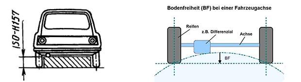

По ГОСТу  клиренс  или  дорожный просвет  определяется так:
“Расстояние между опорной поверхностью и самой нижней точкой центральной части автомобиля”. Интересно, что расположение нашей ”нижней точки” отличается от метода измерения дорожного просвета в других странах:
                   так измеряем мы.                                                     а так, - немцы
Наша методика проста и лаконична. У немцев, вроде как тоже все верно. Но немного ”приукрашено” - подобная дуга не всегда позволяет определить действительно самую нижнюю точку. Поэтому неудивительно, что клиренс, заявленный в ТТХ представителя немецкого (и не только) автопрома, может не оправдать наших ожиданий.

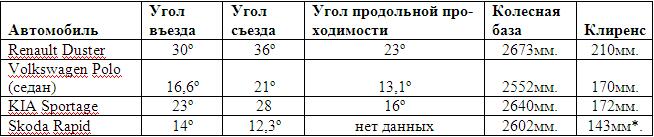

Надо сказать, что параметры геометрической проходимости производители неохотно указывают в характеристиках своих автомобилей. Вот некоторые цифры для одних из самых популярных автомобилей (в  нашем каталоге новых авто ), которые нам удалось найти:
*- для автомобиля с пакетом «Плохие дороги»
На примере таблицы четко видно, почему Дастер, например, может проехать по бездорожью без риска остаться без бамперов. Углы въезда, съезда и продольной проходимости у него самые большие. Следовательно, у него лучшая из представленных авто геометрическая проходимость. У КИА  немного хуже, а у Шкоды она наихудшая – не в последнюю очередь из-за небольшого клиренса.
