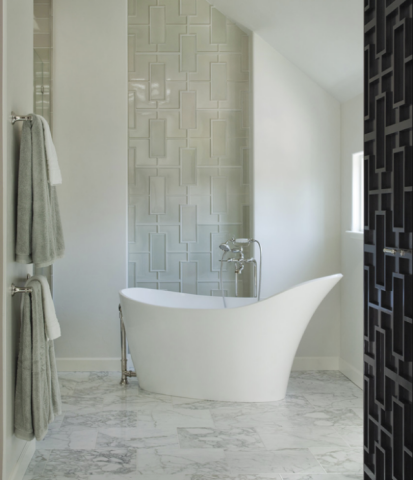

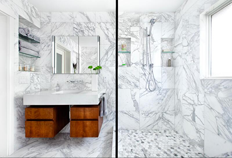

Общая информация о мраморе. Мрамор представляет собой метаморфическую горную породу. Каждая часть мрамора уникальна – разнообразие в формировании жилок и цвете зачастую считается самой яркой его чертой. В зависимости от вида и стоимости, мраморная плитка может выглядеть как одинаково, так и иметь разный рисунок. Самый высококачественный мрамор имеет максимально ровный окрас в одной цветовой гамме с мягкой паутинкой прожилок. Получается очень элегантная, мягкая и монохромная картинка – как в душевой на фото.

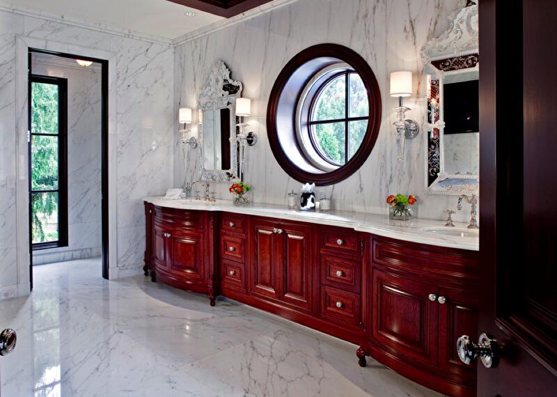

Для данной инсталляции используется мраморная плитка с более ярко выраженной паутинкой прожилок (вероятней всего Calacatta ) для создания менее монолитного образа. Весь эффект достигается благодаря уникальным линиям и акцентам, создаваемым камнем.
По мнению некоторых экспертов, чем ближе к Италии и Греции мрамор добывается, тем лучше он сохраняется во влажной среде, а количество прожилок свидетельствует о повышенном содержании железа, в итоге со временем это приводит к визуальным изменениям камня. Подсказка: если вы не можете найти или позволить себе купить итальянский мрамор, качественная керамическая плитка позволит создать подобную картинку.

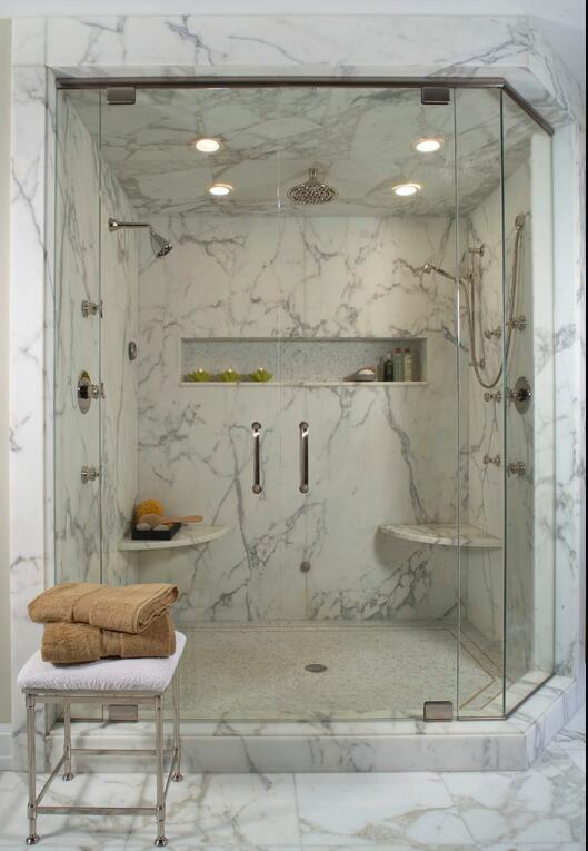

В данной ванной комнате для пола, стен и столешниц использованы целые мраморные плиты, а более мелкие куски – для потолочных плинтусов и дверной рамы.
Недостатки мрамора. Имея мягкую структуру, мрамор является хорошим абсорбентом. На пример, если вы красите волосы в душе, отделанном мрамором, краска может остаться на мраморном полу.

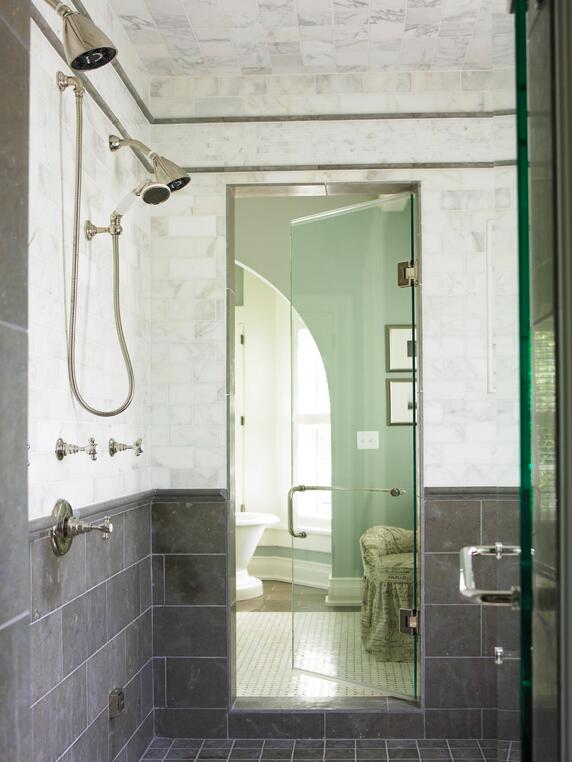

Именно по этой причине, многие дополняют мрамор износостойкой кафельной плиткой (как на этом фото). Разнообразные предметы с содержанием кислоты, такие как лимон, или определенная бытовая химия могут протравить поверхность мрамора. Если вы все же хотите использовать мрамор в вашей ванной, проверьте наличие реакции на лосьоны и прочие банные принадлежности на отдельных тестовых образцах. По этой причине, для детских ванных комнат мрамор – далеко не лучший выбор.

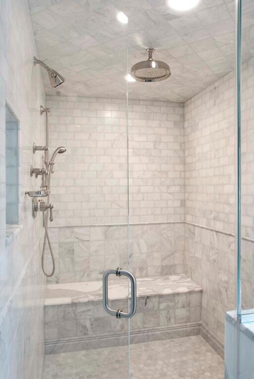

Особенности. Принимая во внимание содержание в мраморе минералов, всегда существует риск того, что железо в породе может поржаветь. Красивая картинка может испортиться, когда железо, глубоко внутри породы, меняет цвет под воздействием влаги и воды. Перед окончательным решением устройте тест на устойчивость, чтобы убедиться, что мрамор подходит для выбранных целей. Просто положите плитку в ведро с водой на два дня, по истечению времени достаньте ее и оставьте покоиться еще на два дня. Позже внимательно проверьте, произошли ли какие-либо изменения.

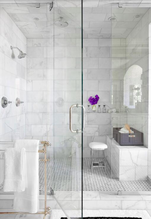

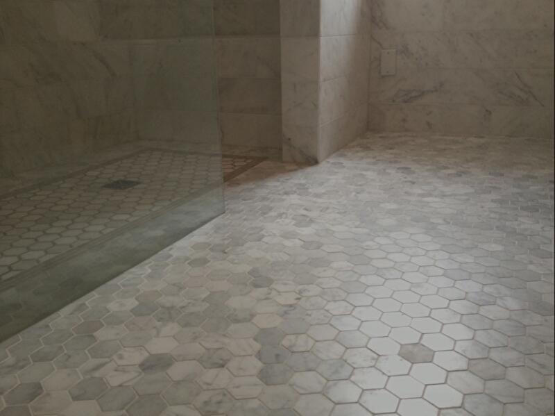

Внимание: если вы выбрали листовую плитку или мозаику из маленькой мраморной плитки, прикреплённой к подложке, вам стоит знать, что при ремонте любой душевой, 95% тыльной стороны плиток должны соприкасаться с клеящим раствором (кафельным цементом). Клеящий раствор часто наносят зазубренным скребком, и не все плитки – включая многие мраморные листовые мозаики – соприкасаются с ним на необходимые 95%.

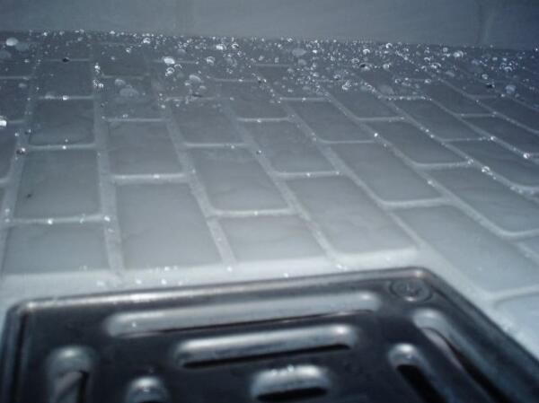

Здесь вы можете увидеть результаты использования качественного герметика на итальянском мраморе в душевой комнате. Подсказка: не используйте герметик по краям плитки до нанесения раствора. В таком случае она может просто плохо закрепиться по краям.
