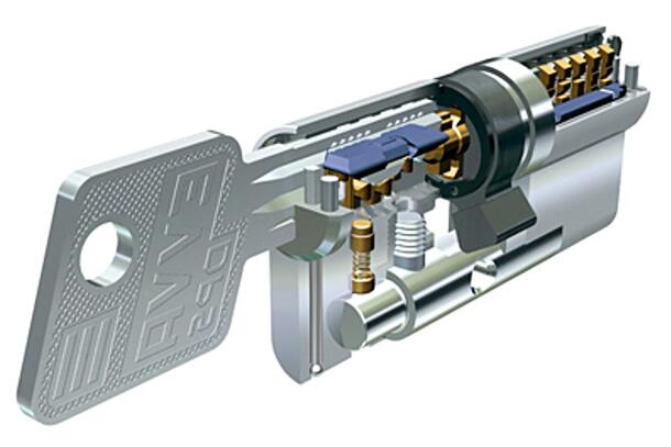

Любой замок, как правило, состоит из двух основных звеньев: первое – исполнительное (элементы, выполняющие функцию запирания дверной установки; классические из них называются ригелями), второе – секретное (часть сложного механизма, в которую непосредственно вставляется ключ; нередко она именуется цилиндром).

Так, если эффективность работоспособности дверного замка буквально приравнена к нулю, первым делом необходимо будет извлечь из него цилиндр (личинку) – элемент, с помощью которого усилие передается с ключа на сам замочный механизм и секретную деталь.
После проведения указанной операции, Вам потребуется убедиться в исправной работе этой сменной детали цилиндрового замка – если ее функционирование нарушено, то единственным выходом в подобном случае станет покупка нового цилиндра. Если же данный элемент замковой системы работает хорошо, тогда предметом обсуждения явится сам корпус, ведь проблемы – именно с ним.
