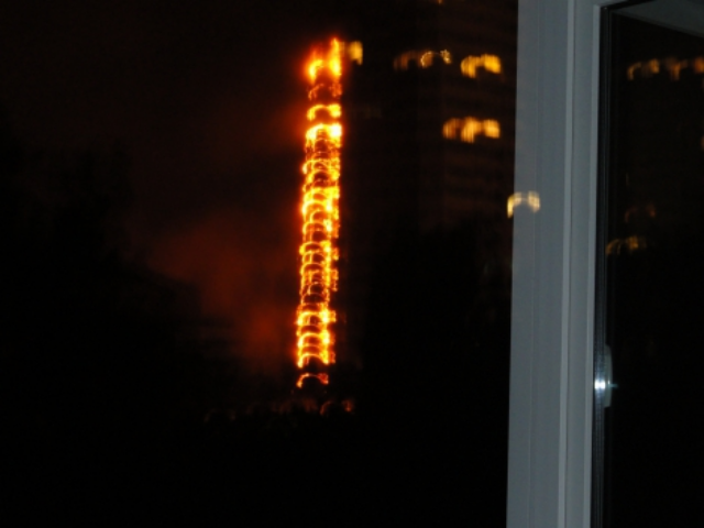

Именно дешевый утеплитель "помог" огню распространиться на все 25 этажей дома на Шулявке. История с 25-этажкой на Шулявке может повториться почти с любой новостройкой.
Во время возведения новых домов нередко используют дешевые утеплители, которые при пожаре мгновенно занимаются, пишет "Газета киевская".
Архитекторы говорят, что опасной для жизни может стать практически любая новостройка в Киеве.
Ведь в погоне за экономией строители используют и китайскую минеральную вату, и даже пенопласт, который журналисты издания нашли на верхних этажах пострадавшей от пожара 25-этажки на Шулявке.
Именно дешевые стройматериалы, которые не соответствуют строительным нормам, могли быть причиной столь масштабного пожара на ул. Гетьмана, 1б.
"В строительстве допускается в качестве утеплителя применять полистирол, т.е. пенопласт, но только на торцевых глухих стенах домов. Фасады, где есть оконные проемы, утепляются только "Роквулом". Это минеральная вата с добавлением базальта. Она не горит и, более того, является барьером для распространения огня", - говорит архитектор Виктор Судоргин.
"Но у нас делают как угодно, в том числе с нарушением строительных и пожарных норм", - отмечает он.
В доме на Шулявке как раз и пеняют на пенопласт. Говорят, что именно им утеплили стены почти всего дома. И только на первых двух этажах положили "нормальный" утеплитель горючести Г1 - минимальной, предусмотренной госнормами для жилых зданий.
Собственно причиной возгорания, как и столичные спасатели, люди называют окурок, выброшенный кем-то на кучу строительного мусора на уровне третьего этажа. Именно оттуда огонь пополз вверх по утеплителю, что за фасадной керамической плиткой, и до полуночи 17 июня занял 80 кв. м.
