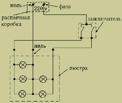

Для подключения люстры нам будет нужна индикаторная отвертка. Индикатор перед работой обязательно проверяется на работоспособность.
На потолке висят три конца, один ноль и два фазных. Провода "фаза" идут на выключатель, а "ноль" сразу идет в разпаечную коробку.
Рис 1.
Выключаем автоматический выключатель на лестничной площадке и индикатором проверяем отсутствие напряжения. Снимаем с трех потолочных концов изоляцию, затем разводим эти концы в сторону друг от друга, так чтобы они не замыкались. Включаем напряжение.
Индикатором по очереди дотрагиваемся до каждого из концов. При этом выключатель должен быть включен.
При касании провода индикатор загорается, значит это "фаза", не горит – "ноль". Запомните или пометьте изоляцией "ноль".
Из люстры выходят три провода, нам надо найти из них "ноль".
Для этого по очереди включаем в розетку два любых провода люстры, при этом не дотрагивайтесь до третьего. Должна загореться одна половина ламп, запоминаем провода, а затем один провод оставляем
Соединяем нулевой провод люстры с нулевым проводом на потолке. Два фазных провода с любым из двух на потолке. Если вас не устраивает, что выключатель включает сначала большой свет, а затем маленький, то надо просто поменять местами фазные концы на люстре иле на выключателе.
