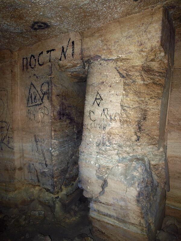

В незакрепленных же участках наблюдается продавливание целиков, которое со временем может привести к потере несущей способности. А это, в свою очередь, становится причиной проседаний почвы или даже провалов – вопрос только в масштабах разрушения целиков. Естественно, зоной особого риска являются места, где на опоры приходится колоссальная нагрузка – под зданиями и дорогами.
Здесь видно, что под тяжестью целик деформировался - его выдавливает вбок

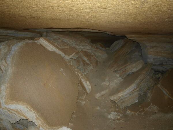

В плохо закрепленных и широких (более 2 метров) участках катакомб довольно регулярно происходят обрушения кровли. При больших масштабах это тоже может послужить причиной проседаний и провалов почвы.

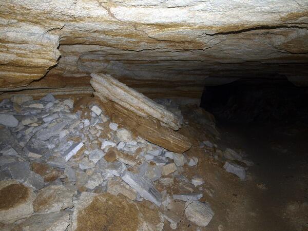

Этот обвал в катакомбах под селом Усатово произошел от регулярного подмокания почвы в результате того, что в нескольких метрах выше два года протекал водопровод…

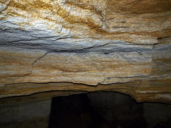

Здесь скоро произойдет обвал кровли - по линии горизонтального откола
Специалисты отмечают и все возрастающую опасность массовых проседаний почвы над катакомбами и без землетрясения – в результате потери прочности и разрушения целиков по принципу «эффекта домино».

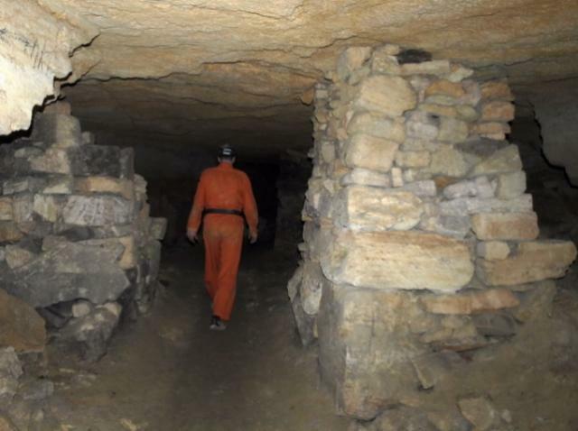

Еще при проходке ширина подземных выработок искусственно уменьшалась за счет забутовки - закладки краев бракованным камнем. Таким образом, уменьшалась нагрузка на целик, уменьшалась ширина выработки и, соответственно, уменьшалась опасность как постепенной потери прочности целика, так и обвалов кровли. Во многих местах возводились опорные колонны-конусы из того же бракованного камня.
Опорная колонна

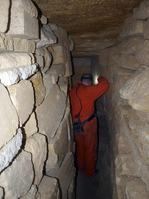

При забутовке необходимый участок катакомб полностью или частично закладывается бракованным камнем – бутом. В частичной забутовке заполняются камнем или самые напряженные места, или же ширина выработок уменьшается до узкого прохода, в котором едва может протиснуться человек.
Выработка забутована почти полностью
