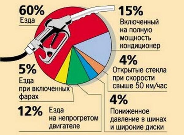

К субъективным факторам, из-за которых увеличивается потребление двигателем автомобиля топлива, можно отнести следующие:
1.   Перегрузка автомобиля . Нагружая машину сверх меры, мы, тем самым, провоцируем повышение расхода топлива. Каждые «лишние» 100 кг перегрузки ведут к увеличению расхода горючего на 10%, груженый багажник на крыше приводит к повышению потребления топлива на 40% (пустой - на 5%). Расход при этом зависит от конструкции багажника, его аэродинамичности и скорости движаения автомобиля.
Каждые «лишние» 100 кг перегрузки ведут к увеличению расхода горючего на 10%, груженый багажный бокс на крыше - на 40% (пустой – на 5%)
2.   Езда с открытыми окнами . При продолжительном движении на скорости свыше 50 км/час с открытыми окнами ухудшаются аэродинамические характеристики автомобиля, расход топлива возрастает в среднем на 4%.
3.   Резкое торможение/ускорение . Такая скачкообразная манера езды приводит к резкому повышению расхода топлива, так как двигатель постоянно испытывает нагрузки и требует большего количества горючего.
4.   Установка на автомобиль дополнительного оборудования (обвесы, спойлеры).  Все эти, не предусмотренные заводом-изготовителем конструкции нарушают аэродинамические характеристики автомобиля, что влечет за собой повышенный топливный «аппетит».
5.   Постоянная работа магнитолы/кондиционера . На питание электронных или климатических систем автомобиля идет значительное количество горючего. Так, при езде с включенным на полную мощность кондиционером расход топлива может в среднем увеличиться на 15%, а при постоянно включенных мультимедийных системах - на 7%.
При езде с включенным на полную мощность кондиционером расход топлива может в среднем увеличиться на 15%, а при постоянно включенных мультимедийных системах – на 7%
6.   Использование масел и жидкостей с неподходящими для двигателя и трансмиссии параметрами. Производитель не зря рекомендует заливать в мотор или трансмиссию масла и жидкости с определенными параметрами вязкости - в процессе многочисленных испытаний выбирается тот тип масла, который оптимально подходит для указанных агрегатов. Если же владелец автомобиля выбирает, к примеру, масло с вязкостью выше рекомендованной, расход топлива может увеличиться на 10-15%.
7.   Использование ближнего и дальнего света фар . Постоянно включенный ближний свет фар может спровоцировать повышение расхода топлива в среднем на 5%, тогда как при включенном дальнем свете топливный «аппетит» мотора может увеличиться в среднем на 10%.

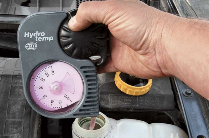

3.  Причин низкой температуры охлаждающей жидкости может быть несколько. Это как неисправность системы охлаждения двигателя (разгерметизация). Следует проверить систему на герметичность, износившиеся детали -  заменить. Вполне возможно, что охлаждающая жидкость уже устарела (срок эксплуатации ее - не более 3 лет или 60 тысяч км пробега), и не справляется со своими функциями, поэтому ее следует заменить.
