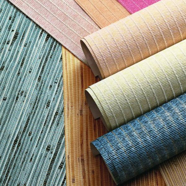

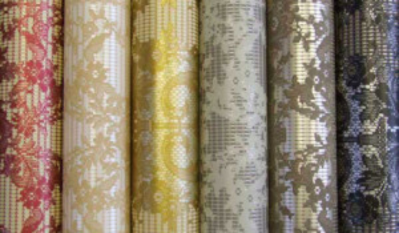

Стеклообои являются декоративным покрытием, которое изготавливается из специального стекла.
Таким образом, они обладают достаточно высокой прочностью, а также не способны воспламеняться. Следует отметить, что полотнами такого материала, возможно, оклеивать не только лишь стены, а и потолки либо же мебель. Данные обои не царапаются, не рвутся, а также не подвержены появлению плесени либо же грибка. Преимуществом стеклообоев считается то, что они являются экологически чистым материалом, а это немало важно.
В случаи, если вы захотите освежить помещение, то вам следует только лишь перекрасить данное покрытие в другой цвет . Необходимо сказать, что менять цветовую гамму подобного материала можно около 20 раз и при этом не терять рельеф рисунка. Каким же образом клеить стеклообои?

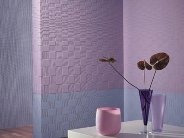

Нужно обратить особое внимание на то, что стеклообои высыхают намного дольше, чем обычные, поэтому их нужно оставить на сутки и не допускать сквозняков. Затем материал можно покрасить .
Подводя итоги, хочется сказать, что данный вид отделки подойдет как для детских комнат, так и для помещений с животными. А что касается срока их эксплуатации, то она оставит самые приятные впечатления.
