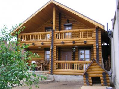

рис. 1 – Красивый дом из бревна должен быть защищен
