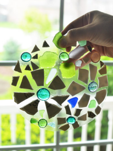

1. Подготовь осколки разного размера и разных цветов.
2. Вырежи из клейкой бумаги круг по размеру формы и уложи его вовнутрь.
3. Выложи орнамент из осколков в виде мозаики.
4. Когда композиция будет готова, отложи ее в сторону.
