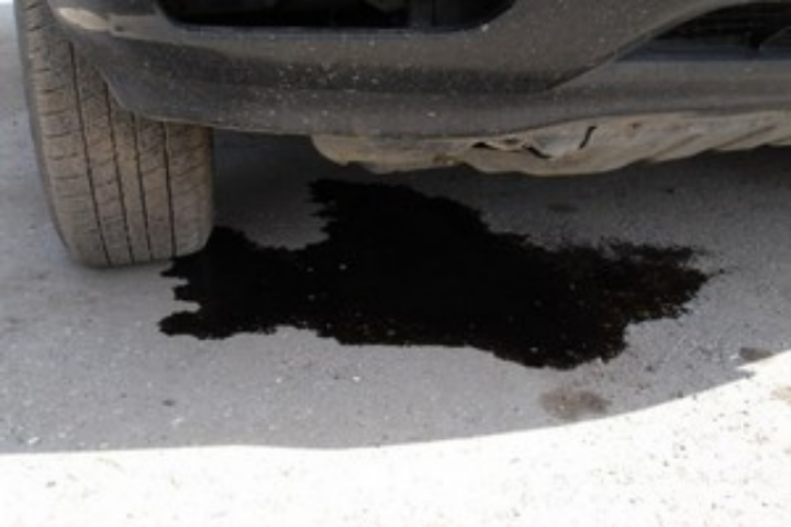

Темные масляные пятна на асфальте, под автомобилем, заставляют некоторых автолюбителей забеспокоиться и прямиком отправиться на станцию технического обслуживания. Между тем, устранить утечку масла в некоторых случаях можно самостоятельно.
Часто течь масла из двигателя происходит из-за плохой вентиляции картера. Как известно, часть выхлопных газов прорывается в картер через поршневые кольца, особенно если двигатель изношен. Накапливающиеся в картере газы создают избыточное давление, а система вентиляции картера используется именно для того, чтобы это давление снизить. При загрязнении каналов системы вентиляции создавшееся избыточное давление может «выжимать» масло из двигателя. Именно поэтому перед устранением любых течей масла из двигателя нужно восстановить нормальную работу системы вентиляции картера. Если двигатель, а точнее его поршневая система, сильно изношены, то даже при нормально работающей вентиляции картера утечки масла избежать не удастся. Вентиляция не справится с большим количеством газов, прорывающихся в картер, и там всё равно возникнет избыточное давление.
Если потеки масла появляются из под клапанной крышки, то её нужно снять, промыть, со всех сторон промазать герметиком прокладку и установить на место.
