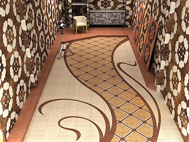

Преимущества пола из пробки
Предварительно стоит узнать, для чего вообще нужен пробковый пол, в чем его основные особенности и эксплуатационные характеристики, как его стелить и как за ним в дальнейшем ухаживать.

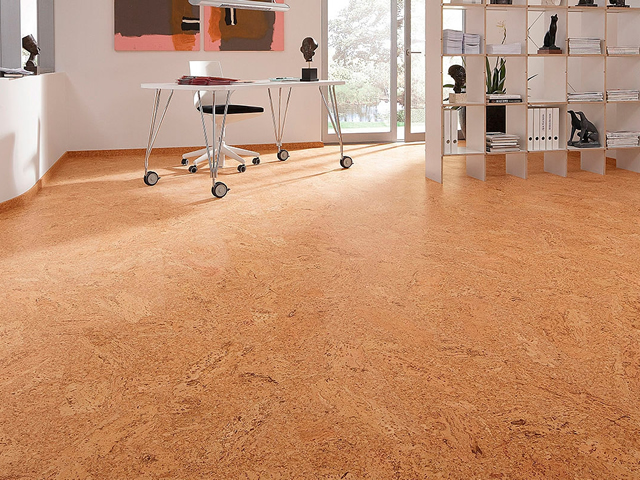

Пробковое напольное покрытие можно отнести к самым экологичным
Основными характеристиками этого материала являются:
  • Экологичность. Такой пол не выделяет в атмосферу комнаты никаких вредных веществ, ведь создан на основе натуральных материалов.
  • Тепло- и звукоизоляция. Структура этого материала отлично гасит звуки , а также удерживает тепло. Это особенно актуально для современных многоквартирных домов, в которых эти две проблемы проявляются практически всегда.
  • Удобство. Такие полы представляют собой мягкое, пружинящее покрытие. Ходить по ним — одно удовольствие. Кроме того, они практически всегда теплые на ощупь .
