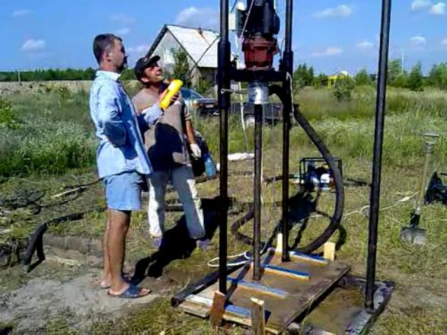

Самым популярным типом является бурение на песок, так как оно стоит относительно небольших денег, качество воды достаточно неплохое, а дебета хватает на обеспечение нужд небольшого дачного дома и участка. Глубина может колебаться между пятнадцатью и пятьюдесятью метрами. Сам процесс занимает немного времени, причем для его осуществления зачастую не требуется применения тяжелой техники. Сегодня компактные малогабаритные установки собираются на участках, как конструкторы. А доставить их можно даже газелью. Это позволяет работать там, где тяжелой технике не пройти.

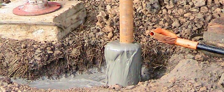

Принцип бурения прост. Бур проходит определенное расстояние, а грунт либо подается наверх вместе с водой, либо изымается из самого бура. Чаще применяется первый способ. В получаемое отверстие заводятся обсадные трубы, а промежуток между ними и стенками скважины заливается раствором. На дне размещается фильтр, производится прокачка, а после этого можно опускать внутрь глубинный насос и обустраивать систему подачи воды.
