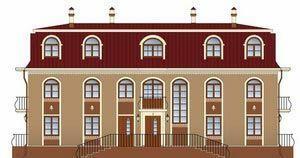

В эскизный проект, в частности, входят: компьютерная модель объекта недвижимости, его привязка к участку, прорисовка фасадов, разрезы здания, предложения по материалам и фундаментам; кроме того, предлагаются варианты инженерных систем, приводятся предварительные расчеты потребления тепла и электрической энергии, прикидывается общая смета строительства.

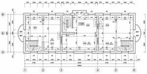

На данной стадии будущая постройка изображается на генплане и четко определяется ее общий архитектурный облик. Кроме того, должны быть предложены цветовые решения фасада, а также конструктивные решения, необходимые для рабочей документации. В рамках общего архитектурно-планировочного решения определяется этажность постройки, состав помещений, их расположение, устанавливается высота этажей. Все это обычно предстает в виде эскизных планов этажей, фасадов, кровли, а также чертежа расположения постройки на участке. Планы сопровождаются подробной пояснительной запиской. Еще раз подчеркнем, что именно на эскизном этапе можно (и нужно) вносить коррективы в проект, поскольку в дальнейшем это будет сделать уже труднее и повлечет дополнительные расходы.

В рабочей проектной документации дом уже должен обрести вполне конкретный облик. Именно так, как отражено в рабочем чертеже, готовый дом и должен выглядеть. А это значит, что необходимо указать абсолютно точные размеры, выбрать вариант фундамента, тип перекрытий, вид внутренних стен, а также кровли. Мансарды, балконы, террасы, веранды, лестницы и другие составляющие дома тоже должны быть отражены в рабочем проекте и тоже в реальных размерах.
Рабочая документация составляется проектировщиком не в «индивидуальном исполнении», а по определенным нормативам, поскольку предназначается для будущих строителей дома и любой представитель строительной организации должен иметь возможность прочитать чертежи и выбрать в соответствии с ними методы строительства. Рабочая документация регламентирована, в частности, ГОСТ 21.101-93. На этапе рабочего проектирования составляется ряд документов, в которых обосновываются архитектурные решения и воплощается архитектурно-строительная часть. Один из таких документов — генеральный план дома.
Далее следует разработка конструктивной части. По отдельности прорисовываются различные конструкции дома: деревянные, бетонные, металлические и др. Например, фундамент на конструкционном чертеже уже должен быть прорисован в реальном измерении, с указанием точной глубины заложения, и если он, допустим, ленточный, то ширина и глубина бетонной «ленты» должны быть определены.
В рабочем чертеже непременно учитывается возможное морозное пучение грунта, кроме того, там приводятся варианты гидроизоляции, которая в зависимости от внешних условий различается по типу и по стоимости.
При подготовке рабочей документации проектировщик выполняет подробные расчеты несущих конструкций здания. По этим расчетам с учетом выбранного стенового материала определяется толщина стен и перекрытий, после чего уже рассчитывается количество необходимых строительных материалов. Отдельно делаются чертежи узлов сопряжения различных строительных конструкций, например мест, где кровля опирается на несущую стену. Итогом конструктивного проектирования должен стать полный комплект рабочих чертежей всех конструкций дома.
