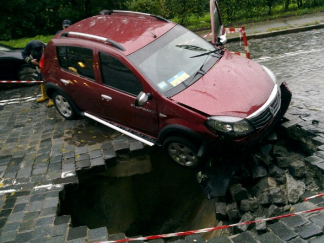

ЧП на Подольском спуске рядом со стадионом «Спартак» потрясло весь город. Под «Рено Сандеро» киевлянки Анны Демидовой рано утром 20 сентября буквально разверзлась брусчатка. Ей еще повезло - машина провалилась в дыру глубиной три метра не полностью. Движение по дороге перекрыли, а один из самых популярных троллейбусных маршрутов №18 поменял схему движения. Теперь с Куреневки на Майдан Незалежности он едет так: ул. Сошенко - Вышгородская - Фрунзе - Московский пр. - ж/д станция «Зенит» - Елены Телиги - Рижская - Елены Телиги Телиги - м. «Дорогожичи» - Мельникова - м. «Лукьяновская» - Майдан Незалежности. Дополнительно по этому троллейбусному маршруту пустили 11 автобусов. В «Киевавтодоре» обещают закончить ремонт сегодня, в понедельник. «Там был негерметичный водоотводный колодец из кирпича, построенный в 1950-ых годах. Вытекшая из него вода размыла дорожное покрытие. Это перераспределение грунтов и привело к проседанию проезжей части, которая превратилась в провал. Сейчас сооружается новый колодец из бетонных колец», - рассказал нам главный инженер предприятия Василий Мельниченко.

Природа подобных провалов примерно одинакова. Катализатором этой осенью выступил дождь. Сторожук говорит, что из-за осадков уровень грунтовых вод повышается. Грунт намокает и становится тяжелее, поэтому обвалы происходят чаще всего именно в период затяжных дождей. «Авария, как на Подольском спуске, формируется долго, и дождь ее активизирует. Вначале в стенах коллектора, либо колодца формируется трещина. Потом по ней образуется раскол. Либо выпадают кирпичи из кирпичного коллектора, либо проламывается и падает бетонный свод. Эту ситуацию можно предотвратить, регулярно инспектируя коллекторы, особенно старинные, кирпичные», - рассказал он.
