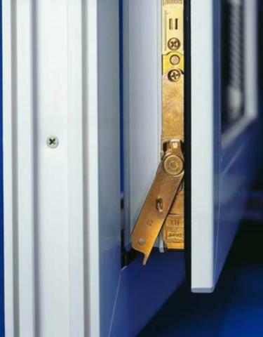

Эта неприметная часть окна состоит из множества элементов: разнообразных петель, кронштейнов, ручек и замков сцепления, механизмов вентиляции…
От того, насколько надежно они работают, зависит и впечатление от окна в целом. Ведь именно фурнитура ежедневно испытывается на прочность.

Фурнитура бывает двух видов – простая и многофункциональная. Первая обеспечивает поворот и откид створки окна, вторая имеет дополнительные механизмы: защиты створки от провисания, микропроветривания и многое другое.
Надежность и долговечность механизмов определяются механической прочностью и стойкостью к коррозии. Так, согласно международным стандартам фурнитура должна обеспечивать работоспособность не менее чем 20 тысяч циклов открывания-закрывания. А чтобы защитить все элементы фурнитуры, кроме изготовленных из нержавеющей стали, от коррозии, делается гальванопокрытие, а иногда еще наносится и специальный лак.
