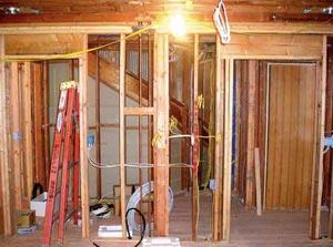

Начинать монтаж электропроводки целесообразнее всего с конечных устройств, то есть с розеток и выключателей. И лишь когда вся схема проверена, подключать их к щитку. Сегодняшние стандарты предписывают располагать выключатели в 90 см от пола (чтобы и взрослым было удобно, и дети смогли воспользоваться) рядом с входной дверью. Розетки для стационарных приборов устанавливают в 20 см от пола, розетки хозяйственного назначения (для пылесоса, кухонной техники) — на высоте выключателей, допустимо в едином блоке. Розетки для стационарных потребителей (ЖК-телевизора, водонагревателя, насосной станции) «прячут» рядом с обозначенными приборами на удобной высоте.
Особое внимание следует обратить на оснащение электроустановочными устройствами кухни, ванной комнаты и прочих влажных помещений: там используются только устройства с маркировкой IP44 или IP55. Они имеют крышку, защищающую контактные отверстия, и корпус, надежно закрывающий тыльную сторону изделия.
При монтаже открытой проводки распределительные коробки и провода следует располагать под потолком, вне доступа детей и домашних животных. Сечение проводов должно соответствовать максимальной нагрузке (общее правило для одножильного медного провода следующее: для нагруженных розеточных групп берутся трехжильные провода 2,5 мм2, для освещения и бытовой техники — 1,5 мм2).
Самый распространенный и надежный вариант при прокладке как скрытой, так и открытой проводки для однофазной сети — кабель марки NYM, производимый на заводе «Севкабель». Такой кабель имеет однопроволочный медный проводник, промежуточную оболочку из мелонаполненной резины и наружную оболочку из негорючего ПВХ. Все жилы с промежуточной изоляцией из ПВХ разного цвета — путать их нельзя ни в коем случае. В деревянном или каркасном доме предпочтительнее открытая проводка: она более ремонтопригодна. Однако вышеупомянутый кабель не слишком приятного для глаза серого цвета трудно заставить лежать ровно. Предпочтительны импортные аналоги либо кабель-каналы, имитирующие «деревянные» расцветки. При скрытой проводке в каркасном доме кабель должен располагаться в металлическом рукаве. Подрядчики сплошь и рядом пытаются отступить от этого правила, прокладывая металлорукав только в сложных местах, при проходе через стену, либо используя вместо него пластиковые оболочки. Однако здесь ничего не попишешь: «Правила устройства электроустановок» («кодекс» электриков) гласят: «Электрические сети, прокладываемые за непроходными подвесными потолками и в перегородках, рассматриваются как скрытые электропроводки и их следует выполнять: за потолками и в пустотах перегородок из горючих материалов в металлических трубах, обладающих локализационной способностью, и в закрытых коробах; за потолками и в перегородках из негорючих материалов… При этом должна быть обеспечена возможность замены проводов и кабелей».
Трубы и гофры не только гарантируют дополнительную противопожарную безопасность, но и облегчают замену поврежденных частей электропроводки. При повреждении (а такое случается чаще всего на завершающей стадии отделки или при интерьерных работах) можно вытянуть провод и завести в трубу новый, избежав таким образом вскрытия стен.
