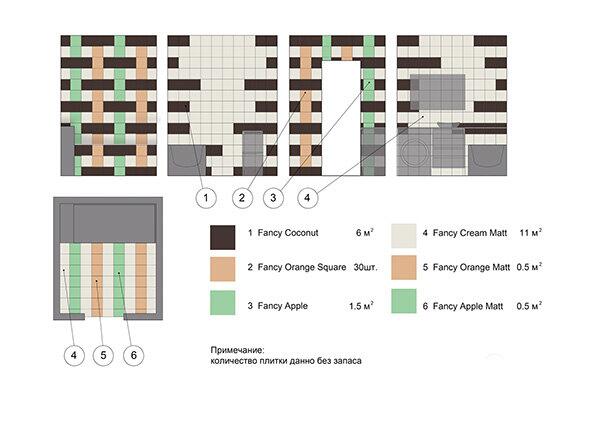

Поэтому, прежде чем задуматься над вопросом, как разложить плитку в ванной, нужно составить план ванной комнаты. Необходим тщательный обмер помещения рулеткой с учетом каждого выступа, розеток, вентиляции, расположения сантехники и дверных проемов (если есть, то и оконных), освещения. Все замеры наносятся на план с учетом пропорций. Имея такую схему, легче будет продумать и правильно спланировать рисунок. Раскладку плитки необходимо просчитывать до миллиметра, ведь даже размер щели между плитками играет важную роль, в том числе и декоративную. В итоге должен получиться подробный масштабированный эскиз раскладки кафеля.

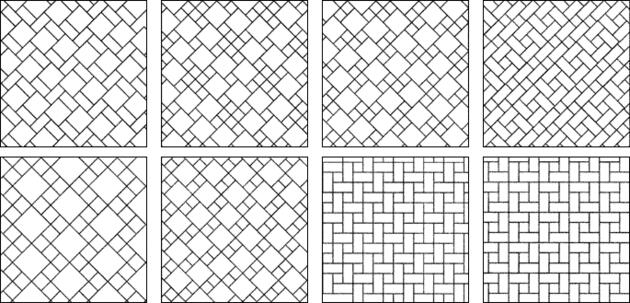

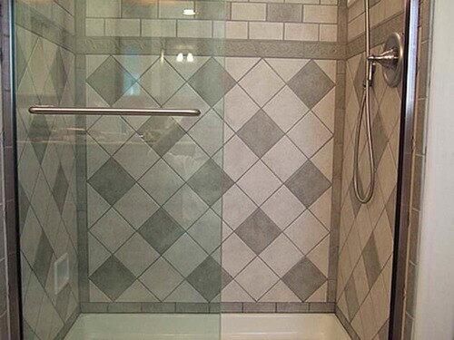

2. «Диагональ » – вариант непростой в исполнении, но весьма привлекательный визуально, легко сочетающийся с первым. Однако следует приготовиться в большому расходу кафеля, к тому, что его придется делить на части.
Такая выкладка помогает  скрыть неправильную геометрию стен или пола, увеличить помещение визуально. Сюда также легко вплести узоры, шахматы, рисунки.
3. Укладка «в перевязку» («в разбежку») напоминает кирпичную кладку. Тут понадобится прямоугольная плитка, у которой длина вдвое больше ширины. В данном случае небольшие отклонения в размерах кафеля не будут заметны.

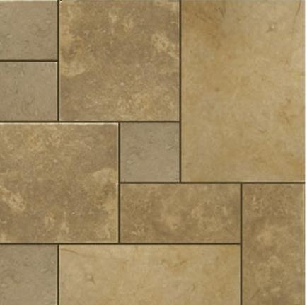

5. «Модульная » раскладка очень красиво смотрится на полу и на стенах, даже если используется одинаковая по фактуре и цвету плитка. Здесь акцент делается за счет использования трех или более типов плитки, разных по размеру. Это не исключает возможностей играть с цветом, вкрапляя яркие точки, или создавать орнаменты. Эта укладка достаточно сложна, поэтому здесь особенно актуально использование кафеля одного производителя.
Обязательно подбирайте форму плитки разных типов так, чтобы ее параметры были кратны друг другу (например, ширина трех разных прямоугольников, используемых в модуле, может быть равна 20, 15 и 10 сантиметрам, длина, соответственно, 40, 30 и 20 см).
