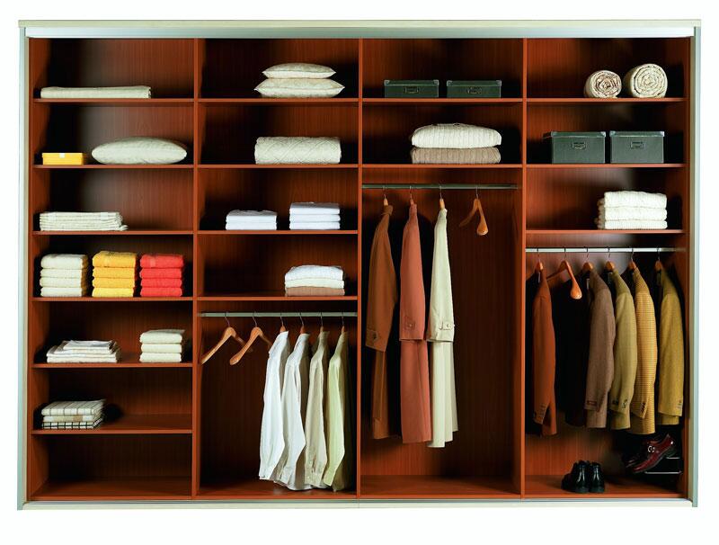

2. Внутреннее наполнение кухни и шкафов
Дизайнер интерьера определяет расположение встроенной мебели (кухни, гардеробной), ее конфигурацию и внешний вид, создает эскизный проект. На основе эскизного проекта можно посчитать смету и выбрать подрядчика. Сам рабочий проект мебели разрабатывает технолог подрядчика. Детальная комплектация встроенной мебели не входит в обязанности дизайнера интерьеров, поскольку дизайнер не знает ассортимента выбранного подрядчика, не компетентен в комплектующих и детализации. Дизайнер указывает конфигурацию, цвет и желаемый материал. Подрядчик делает все остальное. На авторском надзоре дизайнер согласует выкрасы по цвету, фактуре и видимые детали (ручки, петли).

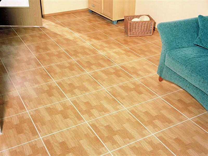

6. Монтажная раскладка плитки
На чертеже дизайнер указывает начало раскладки плитки и принципы ее размещения, начало укладки с учетом проектируемых швов. Пишет в примечании к чертежу: «Уточнить раскладку после возведения стен». Строители по месту раскладывают плитку с учетом возведенных и оштукатуренных стен. На авторском надзоре дизайнер снимает чистовые разрезы по возведенным и оштукатуренным стенам и корректирует раскладку, если она отличается от заложенной в проекте. Проектные решения не содержат уточняющей информации о раскладке по возведенным стенам, потому что обмеры были сделаны по черновой отделке, и предугадать, что получится по факту, нельзя.
