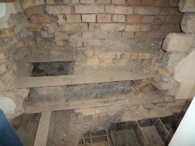

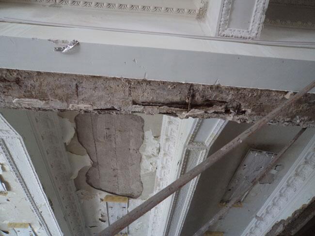

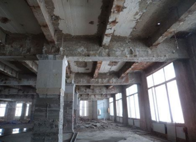

Специалисты Инспекции государственного архитектурно-строительного контроля (ГАСК) провели внеочередную проверку процесса реконструкции столичного ЦУМа и пришли к выводу, что демонтаж основного здания киевского Центрального универмага рано или поздно пришлось бы провести. И скорее рано. Строители, разбирающие перекрытия и несущие стены, открыли неприглядную картину всеобщей коррозии конструкций несколько раз перестроенного здания.  Металлическая арматура внутри старых, в основном еще довоенных плит подверглась сильному ржавлению и разрушила вокруг себя бетон. Он просто крошится руками, а из кирпичных стен кирпичи можно вытаскивать по одному.
