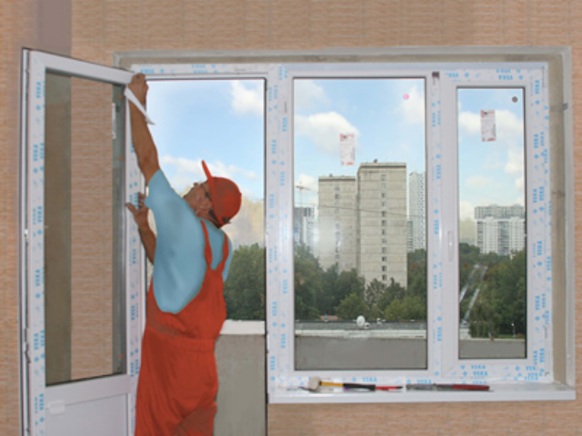

Стена панельного дома намного тоньше, чем в кирпичном строении. Это приводит к тому, что оконную конструкцию приходиться устанавливать как можно ближе к внутренним помещениям. Это будет способствовать сохранению тепла и препятствовать образованию конденсата. Кроме этого, небольшая толщина стен панельных домов, требует использования широкого профиля, ширина которого должна быть не менее 70 мм. Желательно установка двухкамерного пакета, в котором одно из стекол будет обладать энергосберегающими свойствами. Монтаж окна в кирпичном доме, где толщина стен намного больше, требует более тщательной «подгонки» конструкции под оконный проем.
Установка пластикового окна в кирпичном доме потребует больше времени за счет увеличения трудозатрат на ее проведение. Время, необходимое для качественной установки, может увеличиться на 2-3 часа. Возможно потребуется снимать старую штукатурку, проводить дополнительные подготовительные работы, способствующие качественной установке. Кирпич является надежным, но хрупким материалом, требующим бережного отношения. Поэтому прежде чем проводить установку, обязательно предварительно просверливается необходимое количество отверстий для крепежных элементов.
