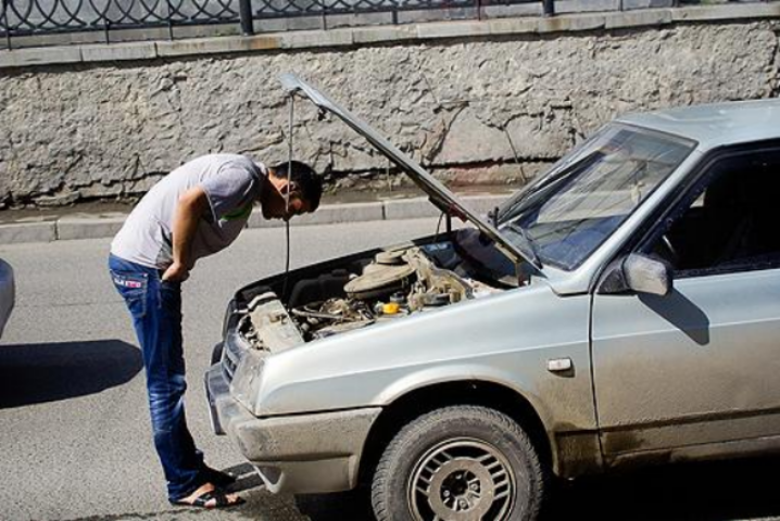

Закипел двигатель
В жаркие дни в пробках встречаются машины, которые стоят на аварийках с открытым капотом.  Вокруг авто бегают растерянные водители. На улице, конечно, похолодало, но проблема с кипящими машинами никуда не делась. Что делать, если у вашего авто не исправна система охлаждения, а вы угодили в пробку? Как поступить, если датчик температуры заполз за красную отметку, а ехать ой как надо? Специалисты знают секрет: спокойствие и простая вода.
- Если в двигателе закипела жидкость, нужно срочно тормозить. Вариант: проеду еще немного или дотяну до СТО, не годится - получите клин двигателя. А это капитальный ремонт мотора или же его полная замена, - рассказывает Иван Станкевич.
Когда остановились, откройте капот. Не стоит сразу же открывать крышку бачка охлаждения или пробку на радиаторе. Кипяток может выстрелить мощной струей и ошпарить вас.
Большинство людей знают, что двигатель охлаждает специальная жидкость  тосол. Но мало кому известно, что в экстренных случаях можно залить в радиатор простую воду.
- Этого лучше не делать, но если ехать срочно надо, можно аккуратно залить в мотор простой воды, - продолжает Станкевич.
Жидкость поможет системе быстро охладиться, а вы сможете проехать еще пару километров.  После операцию можно повторить.
