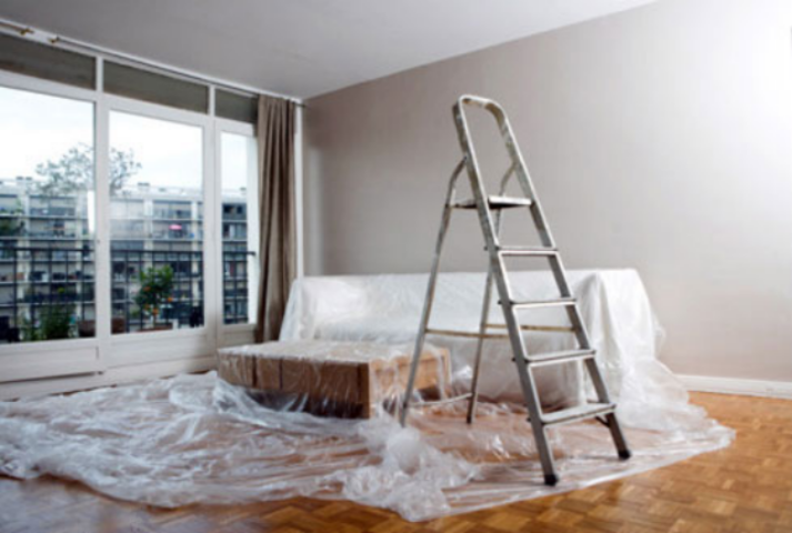

Чтобы даже на самых разрушительных этапах ремонта пыль и мусор не распространялись по квартире, стоит принять ряд превентивных мер. Дверной проем помещения, где проводятся работы, лучше всего закрыть пленкой. Щели рекомендуется герметично закрыть самоклеющейся лентой. Можно использовать и пленочные шторки, закрываемые на молнию. Мебель, которую нельзя вынести, укрывают прочной пленкой, фиксируемой скотчем.
Если в планах не стоит замена напольного покрытия, его также нужно укрыть от грязи и обуви строителей. Для этого подойдет упаковочный картон или листы фанеры, поверх которых стелется полотно из плотного полиэтилена. Той же защитной пленкой с липкой лентой по краю желательно закрыть и окно.
