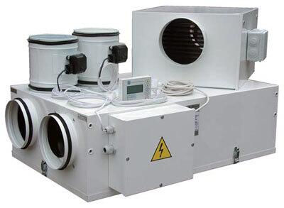

Рекуператор (в переводе с латыни означает «обратное получение») – это особая приточно-вытяжная вентиляционная установка, которая производит теплообмен между приточным и вытяжным потоками воздуха и обеспечивает сохранение тепла, затраченного на подогрев приточного воздуха. Другими словами, энергосберегающая «форточка». Рекуператор позволяет экономить на отоплении за счет того, что с улицы при проветривании поступает не холодный свежий воздух, а уже подогретый (в жару наоборот – охлажденный), помещение проветривается с минимальным влиянием на температуру в помещении. Воздух полностью обновляется каждые два-три часа.

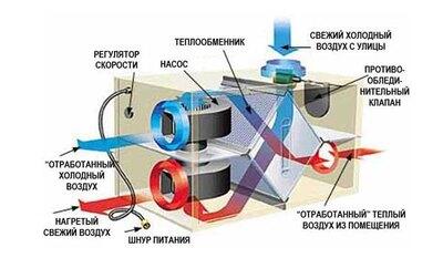

Свежий воздух поступает через приточную решетку, расположенную на фасаде здания. Далее по сети теплоизолированных воздуховодов проходит до приточно-вытяжной установки, где пропускается через фильтры.  Непосредственно в самом рекуператоре происходит обмен свежего воздуха и отработанного теплого воздуха. После теплообмена аккумулированный воздух выводится на улицу.

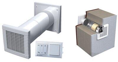

Рекуператор может быть использован как в централизованной системе вентиляции, так и децентрализовано. Централизованные конструкции целесообразны для частных домов, они обеспечивают обработку всего объема подаваемого внутрь дома воздуха, а затем его разводку по вентиляционным каналам в разные комнаты. Децентрализованная система рекуперации предпочтительна для многоквартирных домов в силу простоты монтажа и эксплуатации. В этом случае каждое помещение или комната будут снабжены собственным рекуператором, который можно регулировать индивидуально.
Сегодня на рынке представлено достаточно маленьких рекуперационных установок для квартир. Одно из основных их преимуществ - отсутствие необходимости оборудовать воздуховоды. Но они имеют существенный недостаток - для эффективной работы установки необходимо достаточное расстояние между приточным и удаляемым воздухом, иначе весь полученный свежий воздух тут же уйдет "в трубу". Рекомендуемое расстояние между противоположными потоками воздуха должно быть не менее 1,5 метров.

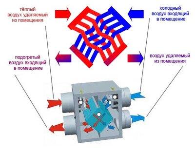

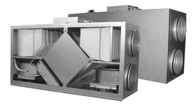

Приточно вытяжная установка с  пластинчатым (перекрестноточным) рекуператором представляет собой кассету, состоящую из набора металлических, полимерных или мембранных пластин, в которой приточный и вытяжной потоки воздуха проходят по каналам, разделенным пластинами, потоки воздуха при этом не смешиваются. Вытяжной поток воздуха подогревает пластины и выходит наружу здания, а приточный воздух забирает тепло из пластин, подогревается и доставляется непосредственно в само помещение.
Плюсы:
  1. КПД в среднем 50-75%.
  2. Не образовывается конденсат.
  3. Простое устройство, нет подвижных или трущихся частей, не нуждается в частом техническом обслуживании.
  4. В данном рекуператоре отсутствуют какие-либо потребители электроэнергии, что снижает стоимость расходов на работу данного устройства.
Минусы:
  1. Довольно большие размеры.
  2. Образуется конденсат, поэтому возможно обмерзание рекуператора.
  3. Данные рекуператоры способны только к теплообмену. Влагообмен в данном виде рекуператоров – редкость.

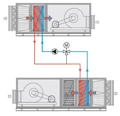

Рекуператоры с промежуточным теплоносителем  чаще всего используются в больших производственных помещениях. Теплоносителем тут выступает водно-гликолиевый раствор или просто вода. Вытяжной воздух нагревает теплоноситель, который отдает тепло приточному.
Плюсы:  отработанный и свежий воздух полностью изолированны.
Минусы: низкий КПД- 45-55%.

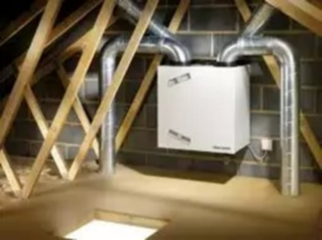

Ньюансы монтажа
  • По принципу установки приточно-вытяжные системы практически не отличаются от монтажа кондиционера. Единственным отличием являются два канала, так как в кондиционере он только один – для подачи воздуха в помещение.
  • Монтаж обойдётся дороже, если использовать больше воздуховодов, но по сложности не будет отличаться от монтажа вытяжки.
  • Воздуховоды в любом случае должны быть теплоизолированными, только тогда можно избежать накапливания конденсата на стенах.
  • Не стоит устанавливать такую конструкцию в спальне, лучше всего для этого подходит прихожая или подсобное помещение.
  • Некоторые модели работают только в одном положении, поэтому при установке стоит это учитывать.
  • Если для модели требуется дренаж, то помещение для ее установки должно быть теплым, и вода под уклоном должна выводиться к стояку, который находиться ближе всего.
  • Большая часть рекуператоров рассчитана на довольно толстые внешние стены.
  • Обычно подобные устройства довольно сильно шумят, поэтому их рекомендуют устанавливать в подсобных помещениях.
