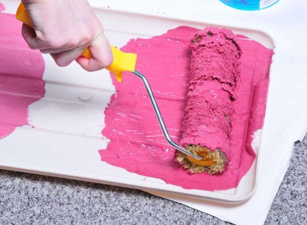

Лучший выбор для окрашивания керамической плитки и керамогранита – эпоксидная эмаль: она образует износостойкое и химически стойкое твердое покрытие, красиво блестит. Но нужно помнить о том, что такие эмали долго сохнут, и после покраски помещение придется тщательно проветривать.
Некоторые специалисты советуют применять масляные краски – поскольку после высыхания они прочнее других «схватываются» на правильно подготовленной поверхности плитки. Есть даже технология использования водно-дисперсионной латексной краски для окрашивания керамики – она легче наносится, быстрее сохнет, имеет матовый финиш, в отличие от «эпоксидки».
Для гладкого окрашивания нанесите краску тонким слоем с помощью поролонового валика. Дождитесь полного высыхания краски и нанесите следующий слой (для эпоксидной эмали срок высыхания может составлять около 24 часов).

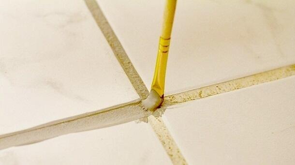

Шаг №5: выберите цвет для швов
Проще всего покрасить затирку в один цвет с плиткой. Если же по каким-то причинам вы хотите придать ей другой оттенок, то вам придется тщательно заклеить покрашенную и высушенную плитку малярным скотчем, после чего тонкой кисточкой прокрасить швы.
Важно: если керамическая кладка требует новой затирки, то эту процедуру нужно проводить до окрашивания, после чего красить плитку следует очень аккуратно, не задевая швов.

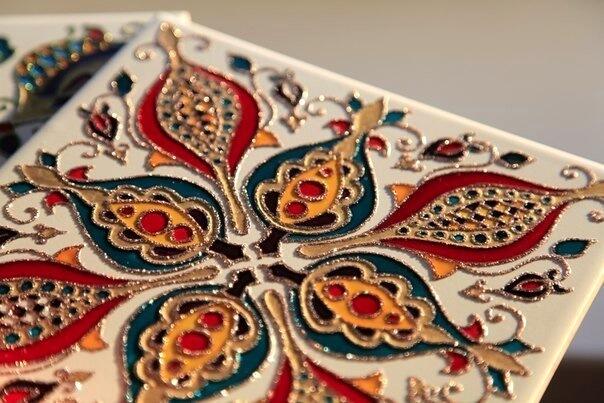

Шаг №7: создайте керамические картины
После успешных малярных работ можно попробовать выполнить роспись. Пусть даже она не будет высокохудожественной – в любом случае у вас есть возможность создать уникальный декор для стен или пола своими руками.
Для подготовки плитки к росписи нужно промыть и обезжирить поверхность, затем лучше всего обработать плитку при помощи наждачной бумаги. Но акриловые краски для росписи стекла и керамики (а использовать в этом случае нужно именно их) способны «схватиться» и на гладкой поверхности.
Мотив нужно нанести на поверхность плитки карандашом, затем обвести контурным составом (либо масляной краской). Через полчаса, когда контур высохнет, заполните его цветом с помощью акриловых красок для керамики. Кисточку держите под прямым углом к поверхности, наносите краску точечными движениями (это особенно важно для росписи плитки, которая уже наклеена на стены). Сохнуть краска должна не менее 24 часов.
Если же вы расписываете плитку перед этапом облицовки, у вас есть возможность дополнительно обжечь рисунок в обычной духовке (15–20 минут при температуре в 160 градусов) – так цвета надолго сохранятся яркими, а краска не потрескается.
