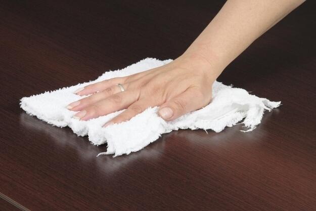

1. Удалите жир и грязь
С поверхности ламинированной мебели нужно смыть все загрязнения и обезжирить ее. Используйте растворяющие жир моющие средства, тщательно ополосните и протрите ламинированное покрытие, высушите его салфеткой.

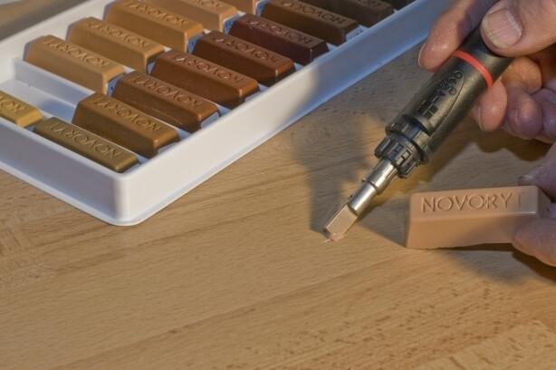

Пункт необязательный, но многие из тех, кто успешно перекрасил мебель из ЛДСП, жалеют, что не воспользовались шпаклевкой перед покраской. Заполнять вмятины и царапины рекомендуется двумя способами: либо с использованием латексной шпаклевки, либо с помощью составов на основе эпоксидной смолы (есть даже советы по использованию гелькоута).
В любом случае после шпаклевки необходимо еще раз прогрунтовать и высушить поверхности.

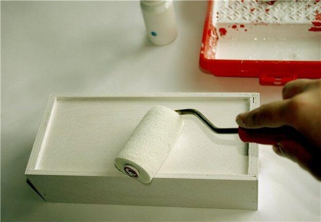

Для малярных работ мастера рекомендуют велюровый, а не поролоновый валик небольшого размера – он окрасит поверхность ровно, аккуратно, без лишних пузырьков воздуха. Если вы решили покрасить ваши полки или фасады в два слоя, дайте полностью высохнуть первому слою.
Углы и труднодоступные закоулки обрабатывайте кисточкой со скошенным краем.

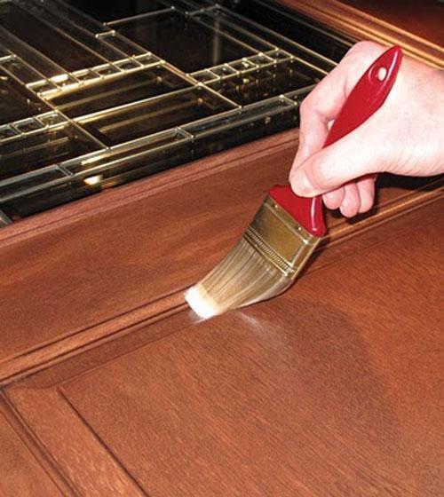

6. Лаковый финиш
Если вы перекрашивали фасады гардероба или кухонного шкафа – то есть детали мебели, которые подвергаются большому износу – есть смысл покрыть окрашенную поверхность лаком на водной основе. Он защитит краску от внешних воздействий, царапин и истирания. Правда, есть опасность, что лак пожелтеет с годами – но ведь вы уже знаете, как снова перекрасить вашу мебель!
