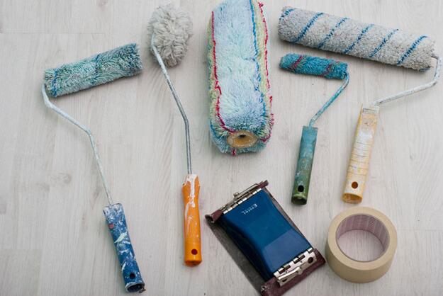

Чтобы покрасить потолок своими руками, вам понадобится скребок для удаления старого покрытия, шлифовальная шкурка или металлическая щетка, малярная лента для защиты верхней части стен от краски, кисти, валик и пластиковая ванночка с ребристым дном. Чтобы грамотно выбрать материалы, учитывайте несколько тонкостей.
Для водно-дисперсионных, акриловых, латексных и силиконовых красок одинаково подойдут валики из овчины, козьей шерсти или поролона – эти материалы хорошо впитывают и удерживают краску. С кистями ситуация несколько сложнее: для красок, в состав которых входит растворитель, подойдут кисти с натуральной щетиной. А вот с красками на водной основе их использовать нельзя: щетина быстро потеряет форму, поэтому стоит предпочесть кисть с синтетическими волосками.
Важно знать: оптимальный размер валика зависит от размеров поверхности. Для масштабных работ используют валики диаметром 38–55 мм, длиной 140–250 мм. Валики с диаметром основы 15 мм подходят для окраски углов.

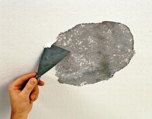

От старого покрытия можно избавиться механическим способом – с помощью шкурки и металлической щетки – или использовать химический состав для удаления краски. Если покрытие трудно отходит, не старайтесь довести процесс до совершенства: достаточно обработать потолок шкуркой и хорошо загрунтовать.
Важно знать: водоэмульсионные составы нельзя наносить поверх гашеной извести и мела: под таким покрытием присутствует купорос или клеевая шпаклевка. Из-за химических реакций на потолке могут проступить зеленые пятна, так что известку необходимо удалить, размыв водой.

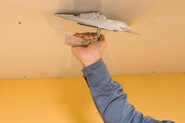

Скорее всего, после очистки и грунтовки на потолке остались трещины и неровности. Для начала замаскируйте швы между потолочными плитами слоем шпаклевки. Затем, когда первый уровень высохнет, отшлифуйте неровности и снова нанесите шпаклевку. Повторите прием несколько раз, пока не убедитесь в том, что поверхность достаточно ровная. После того как высохнет финальный слой, уберите с поверхности пыль мягкой губкой.
Важно знать: если вы будете торопить процесс и не позволите каждому слою как следует просохнуть, покрытие быстро расслоится.

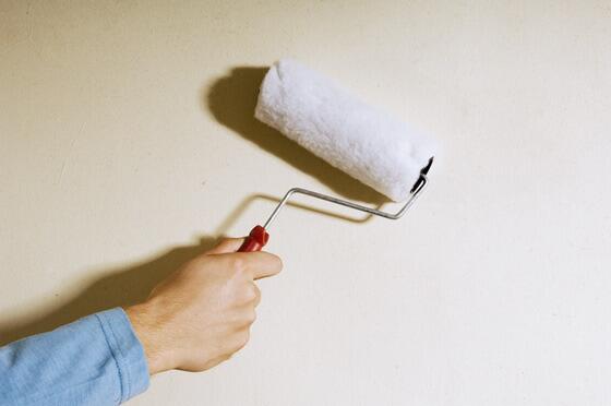

Красить потолок тоже нужно в несколько слоев. Чтобы краска ложилась ровно, прокатайте валик по поддону с ребристым дном – это позволит снять избыток краски.
Для начала нанесите первое покрытие разбавленной краской, дайте высохнуть (время высыхания краски должно быть указано на упаковке). Затем положите еще два слоя неразбавленного вещества с перерывом на просушку. Наносите краску широким валиком в направлении от окна: первый слой должен лечь перпендикулярно направлению света, второй – параллельно.
