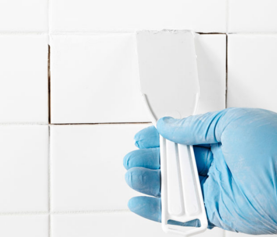

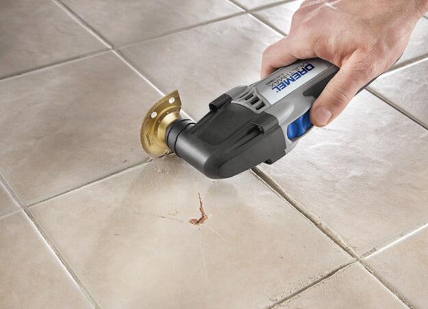

Шаг №1: удалите затирку
Вне зависимости от того, работаете ли вы с облицовкой стены или напольным покрытием, первым делом устраните затирку вокруг поврежденной плитки. Для этого пригодится компактный инструмент с насадкой для удаления цементного раствора или специальная лопатка. Второй способ физически сложнее, но бюджетнее.

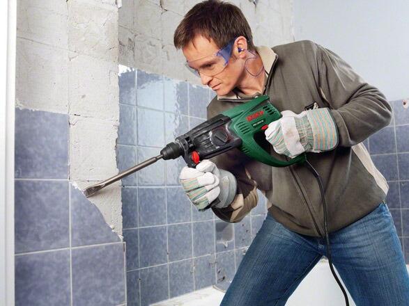

Шаг №2: снимите плитку с трещиной
Чтобы удалить поврежденную плитку, используйте зубило и молоток или электрический перфоратор. Кафельную плитку снять проще, чем керамическую – в последней придется сделать точку упора для зубила. Высверлите несколько отверстий небольшого диаметра в углу плитки или на месте трещины на небольших оборотах, чтобы не повредить соседнюю плитку. Затем, опираясь зубилом на точки, легкими ударами молотка сбейте небольшой треугольник с краю – после этого разбить плитку и снять ее по частям не составит труда.

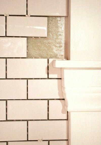

Шаг №3: очистите поверхность от старого клея
Чтобы посадить на освободившееся место новый элемент, очистите поверхность от старого клея, иначе новый слой фиксирующего раствора ляжет неровно, а плитка отвалится через несколько дней. Проще всего снять клей металлическим шпателем. Перед тем как наносить новый слой, защитите соседние плитки малярной лентой.

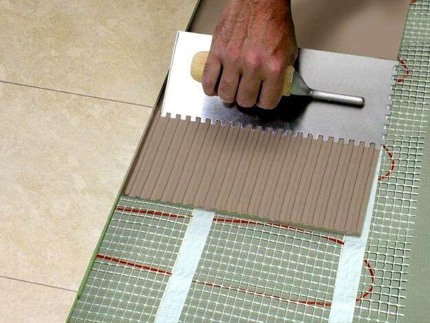

Распределить клей для новой плитки зубчатым шпателем совсем несложно, а вот к выбору клеящего состава стоит подойти внимательно. Обычно для плитки небольшого размера (до 30 на 30 сантиметров) в ванной и на кухне используют растворяемый водой цементный клей (стоимость варьируется от 20 рублей за килограмм).
Для плитки большого формата, керамогранита или элементов, уложенных на «теплый пол», применяют составы повышенной прочности или двухкомпонентные шовные заполнители на эпоксидной основе (от 500 рублей за килограмм).
Клей можно наносить как на стену, так и на сам элемент – правда, во втором случае стену нужно слегка увлажнить, иначе пористая поверхность кафеля быстро вытянет влагу из клея и плитка в дальнейшем отвалится.
Важно знать: оптимальное количество клея подбирается по инструкции производителя. Расход смеси в зависимости от размера плитки должен быть указан на упаковке. Если вы сэкономите на количестве клея, плитка сядет неплотно; слишком большой расход приведет к тому, что плитка будет выступать из общего ряда, и покрытие окажется неровным.

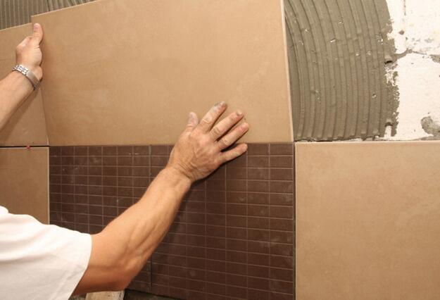

Шаг №5: посадите новую плитку
Последний штрих: уложите новый элемент на клеевый состав и плотно прижмите. Чтобы швы получились ровными, используйте специальные пластиковые крестики – они вставляются между плитками и могут быть разными по величине, в зависимости от желаемой ширины зазора. Время высыхания раствора зависит от производителя, но в любом случае затирать швы фугой на основе цемента или силикона стоит не ранее, чем через сутки.

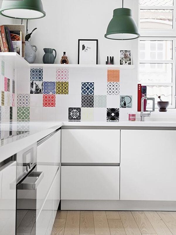

2. Второй вариант: удалите в произвольном порядке несколько плиток из покрытия и замените их аналогичными по размеру, но с другим рисунком – получится узор в стиле пэчворк.
