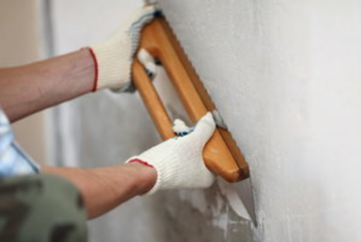

Пробка, обои, покраска, панели... Ассортимент отделочных материалов для стен весьма широк. Какой бы из них вам не приглянулся, результат во многом будет зависеть от грамотной и качественной подготовки стен.
Рассказываем про основные требования для выравнивания стен под распространенные виды отделки.
