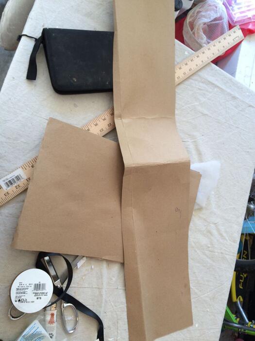

Расстелите на полу плотную бумагу, из которой будет изготавливаться шаблон, положите на нее ящик комода передней стенкой вниз, обведите его по контуру и вырежьте. Сложите шаблон пополам. Сделайте второй, немного больший шаблон для перенесения его на ткань. Здесь необходимо учесть ребра выдвижных ящиков, а также то, насколько вы хотите завернуть ткань с внутренней стороны.

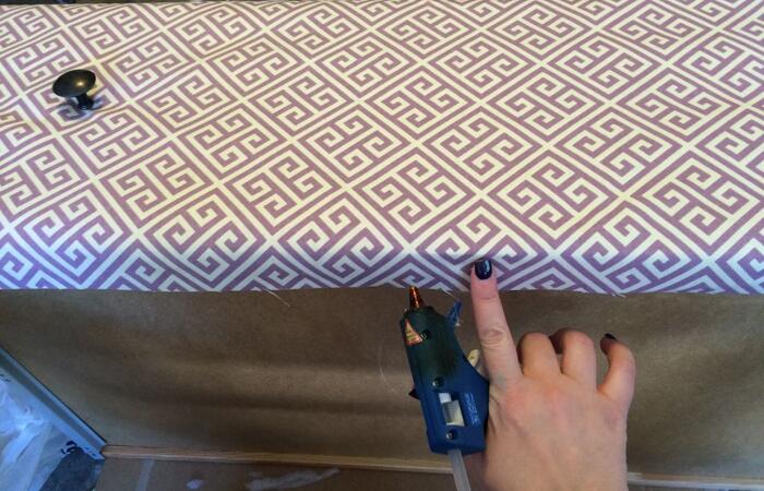

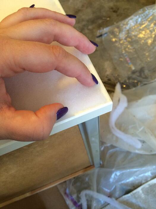

Возьмите первый шаблон и подверните его с каждой стороны приблизительно на 1 см. Вырежьте по этому уменьшенному шаблону ватин. Можно использовать тонкий или толстый ватин по своему желанию. Нанесите горячий клей несколькими полосками на поверхность ящика, начиная от края. Не наносите клей на отверстия для крепления ручки в поверхности ящика. Подкорректируйте размер ватина, обрезав его, если он подступает слишком близко к краям. Не расстраивайтесь, если ошиблись в разметке и ватина не хватает. Можно отрезать еще одну полоску и доклеить ее там, где его не хватает.

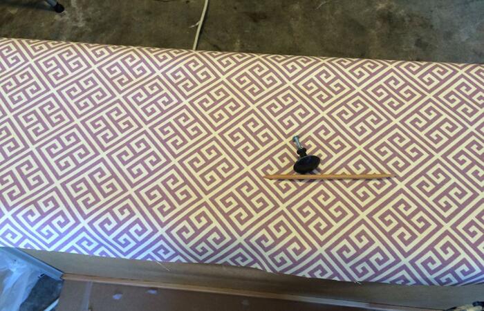

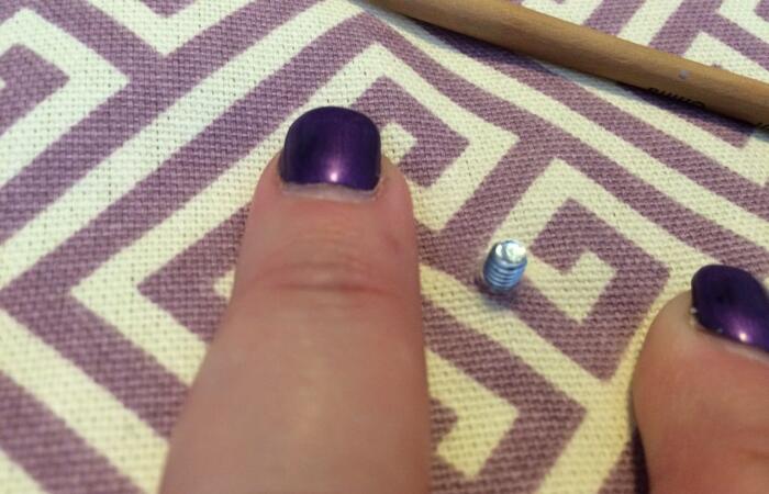

Удалите все ручки с ящиков комода. Расстелите на поверхность ящика ткань, разровняйте ее, проследите, чтобы ткани хватило на подворот по ребрам ящика с каждой стороны. Возьмите шило, спицу или другой тонкий предмет, завинтите в отверстие для ручки шуруп с внутренней стороны ящика.
Нащупываем отверстие для ручки
Пробиваем дырку
Читайте также: Очаровательный коврик из мягких помпонов. Именно так выглядит домашний уют…

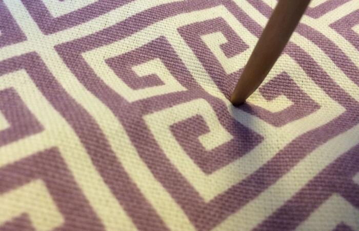

Острым концом шила или спицы нащупайте наконечник шурупа и проткните ткань в этом месте, проверните шило или спицу, чтобы немного расширить отверстие в ткани. Вставьте в отверстие ручку и закрепите ее. Таким образом проделайте столько отверстий, сколько необходимо, в зависимости от разновидности ручки.

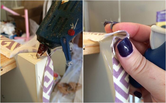

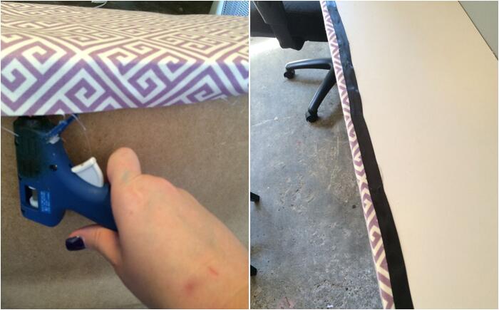

Затем нанесите по капельке горячего клея по ребрам ящика и разровняйте ткань, чтобы она не завернулась и не перекрутилась. Проделайте это с четырех сторон, чтобы зафиксировать ткань, для удобства работы с ней.

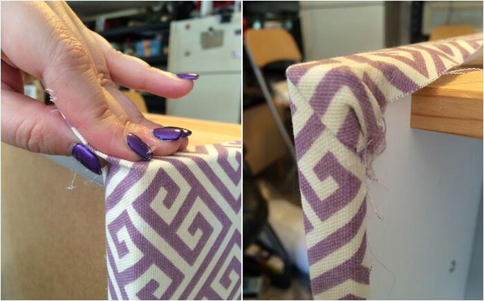

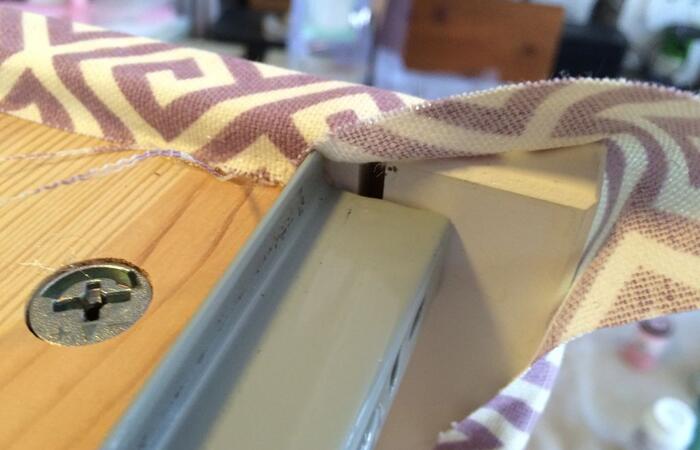

С углами придется немного повозиться. Продолжайте наносить капельки горячего клея на верхнюю часть ребра ящика, продвигаясь к углу, размазывайте клей, чтобы не оставалось застывших капель. Дойдя до угла, приклейте ткань по обеим его сторонам. Лучше использовать плотную, грубую ткань, холст, обивочную ткань, чтобы не было заметно застывших капелек клея. Получится треугольник ткани, торчащий из угла.
Обрабатываем углы
Нанесите совсем немножко клея по внутренней поверхности угла и подверните треугольник из ткани вниз. На внутренней стороне ящика плотно прижмите треугольник ткани, щедро смажьте обрезанные края клеем и хорошо их зафиксируйте. Постарайтесь чередовать подвороты, чтобы было 2 сверху/снизу и 2 по бокам, иначе ящик может очень туго заходить в комод. Проклеивайте углы по часовой стрелке, чтобы не пропустить ни один из них.

После того, как закончено всё с углами, тщательно осмотрите края ткани, чтобы они плотно прилегали по краям ребер ящика. Если где-то ткань топорщится или есть ее излишки, обрежьте острыми ножницами. Подклейте аккуратно подвернутый край ткани по всему периметру. Наносите клей только под ткань. Затем наклейте шелковую тесьму по периметру, чтобы скрыть обрезанные края ткани. Не забудьте подплавить края тесьмы, чтобы она не начала сыпаться.

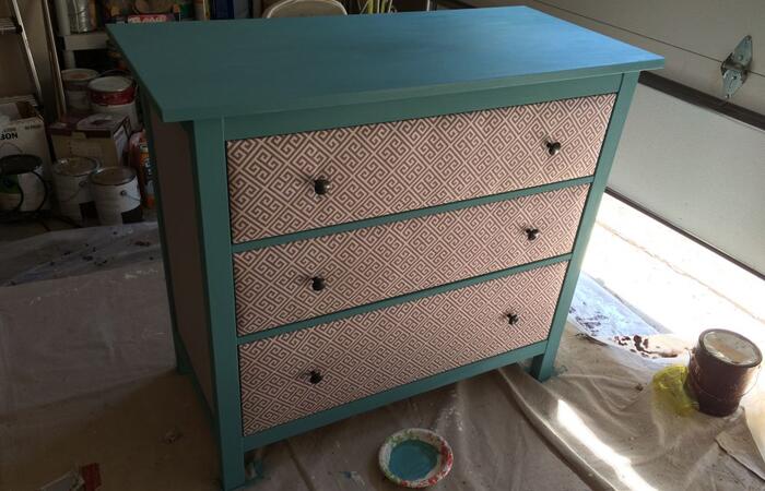

Готовый комод
Читайте также: Идеи по декорированию мебели и стен. Яркие краски в интерьере

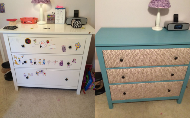

Установите ящики на место, предварительно покрасив или отполировав основу комода, если в этом есть необходимость. Комод готов! Обновите интерьер комнаты и удивите друзей эксклюзивной мебелью, сделанной своими руками.
