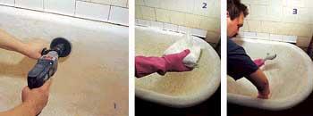

  •    Сначала внутреннюю поверхность ванны очищают от старой эмали. Для этого щеткой или мочалкой наносят чистящий порошок типа «Пемолюкс» (но только не хлорсодержащий состав) и прямо по порошку производят тщательную зачистку абразивным камнем. Затем водой смывают абразивную крошку и мыльную пленку.
  •    Зачищают ржавчину и неровности, а также тщательно обезжиривают поверхность.
  •    Наполняют ванну горячей водой на 5 – 10 минут, потом сливают воду и насухо вытирают неворсистой тканью. По окончании подготовительных работ ванна должна быть сухой, гладкой и слегка матовой.

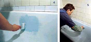

    На первый взгляд, самостоятельно покрыть ванну новой эмалью несложно и в принципе, конечно, можно. Как правило, инструкция по эмалировке подробнейшим образом расписана на банке с эмалью – читай и делай. Но, как и в любом деле, здесь есть свои тонкости. Ведь новая эмаль не просто «закрашивает» старую – она должна наноситься только на хорошо подготовленную обезжиренную поверхность! Иначе эмаль просто не будет держаться.
    Так что придется запастись терпением, водостойкой наждачной бумагой или абразивным камнем и методично, сантиметр за сантиметром, зачищать старую эмаль. Если наносить эмаль кистью, делать это нужно очень аккуратно – от того, насколько гладкой получится поверхность, будет зависеть долговечность эмали. Состав наносят в два слоя плоской кистью из натурального ворса. На первый слой уходит не более половины эмали. Второй слой наносят через 10 – 15 минут.
    Но имейте в виду – подтеки и пузыри недопустимы! Иначе новая эмаль начнет шелушиться сразу же после того, как высохнет. Причем учтите, что эмаль нужно приготовить с аптечной точностью, а не на глазок! Вот почему доверить свою ванну профессионалу все-таки проще и надежнее.

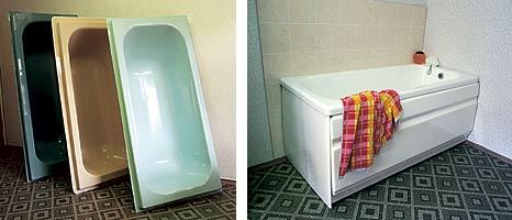

    Акриловые вкладыши изготавливают по индивидуальному заказу – любого цвета и даже формы
    По желанию можно закрыть «новую акриловую» ванну такими панелями (справа)
    По своим техническим характеристикам акрил – материал универсальный. Этот полимер термостоек, герметичен, ударопрочен, экологически безопасен, легко моется обычным мылом. Если у вас в доме старые трубы, то не стоит опасаться, что ржавчина будет въедаться в покрытие – в отличие от эмали, акрил не желтеет.
    Вкладыши изготавливают по индивидуальному заказу – любого цвета и формы. Готовый вкладыш просто вставляют в старую ванну, состыковывают сливные отверстия и «сцепляют» с ванной специальным клеевым составом, который уже нанесен тонким слоем на обе поверхности. Края вкладыша обжимают края ванны плотно и абсолютно герметично. На всю работу уходит 2 часа. Срок службы вкладыша – 20 лет.
    Разумеется, эта «тонкая» работа под силу только специалистам. И будет стоить не очень дешево. Но ванны из акрила вообще стоят дорого (кстати, все гидромассажные ванны, которые у нас принято называть джакузи, сделаны именно из акрила). И даже покупая не целую ванну, а лишь ее тоненькую оболочку, придется платить за монтаж. В итоге акриловый вкладыш вместе с работой обойдется от 1430 до 1800 рублей. И еще. Хотя толщина акрилового вкладыша небольшая – всего 4 мм, он все-таки уменьшит полезное пространство вашей «родной» ванны. Но зато ваша старая видавшая виды чугунная «старушка» будет смотреться в акриловой одежке очень красиво и современно.
