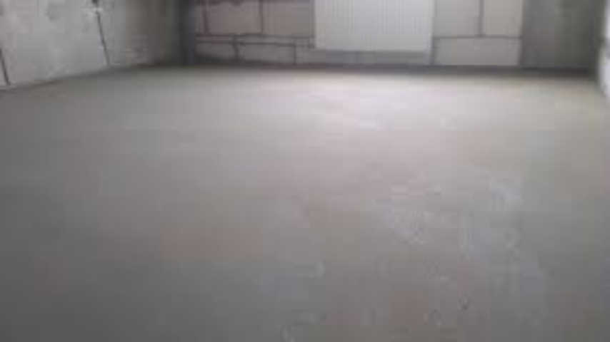

Существует много технологий для выравнивания пола.
Рассмотрим, как это сделать с помощью системы "КНАУФ-Суперпол". При монтаже отсутствуют "мокрые" процессы, значит, сушка не понадобится и можно будет сразу продолжить отделочные работы.
Для монтажа вам понадобится (на м2):
Инструменты: строительный метр, уровень, шуруповерт, карандаш.
Материалы: подложка (1 м2), полипропиленовая пленка (4м2), листы ГВЛЭП (1 м2), керамзитовый песок (фракция 0-5 мм) - 8-10 кг, шпатлевка (100 г), штукатурка (100 г).
Проводить работы можно при температуре от +10 град.С и влажности не более 60%. Листы должны быть выдержаны в температурно-влажностных условиях зоны монтажа. При использовании плит ГВЛ не забывайте, что их следует сохранять в горизонтальном положении до момента монтажа. При устройстве пола в помещениях с повышенной влажностью, к примеру, в ванной комнате, на участке, где состыковываются пол и стены, необходимо укладывать гидроизоляционную ленту, а остальную поверхность можно покрыть гидроизоляцией.
Если в качестве напольного покрытия выбран тонкий эластичный материал, нелишним будет основание пола покрыть самовыравнивающейся шпатлевкой , толщина которой должна быть не меньше 2 мм.
Укладываем бумажную пленку в качестве подложки. Если пол бетонный, используем полипропиленовую пленку.
Оставляем нахлест не менее 20 см. Он нужен, чтобы при высыпании керамзитового песка ничего не попало под пленку. К стене на уровне плинтуса крепим широкую ленту из полипропилена, которая не даст полу "вздуться" при усадке.
Высыпаем керамзитовый песок (фракция 0-5 мм). Просыпаем керамзитовый песок вдоль стен слоем шириной 15-20 см. На эти "пьедесталы" будут уложены направляющие. Правило укладываем на направляющие, выравниваем его по уровню. Толщина слоя песка должна быть не менее 2 см.
Ровняем керамзитовый песок от окна к дверному проему, чтобы была возможность выйти из помещения. Досыпаем остатки керамзитового песка, если это нужно. Продолжаем ровнять правилом, двигаясь от окна к выходу. На глаз выровненная поверхность должна быть идеальной.
Берем КНАУФ-Суперпол (ЭП), изготовленный из влагостойкого гипсоволокна (ГВЛ). Те края, которые будут примыкать к стенкам, обрезаем. Используем для этого канцелярский нож. Аккуратно укладываем на керамзит. На этом этапе работать начинаем от двери к окну.
Гипсоволокно отлично пилится и ломается. Лишние части листа можно отпилить электролобзиком, отрезать канцелярским ножом или простой ножовкой.
После укладки первого листа на него можно смело встать и немного походить по нему для фиксации. Место накладывания следующего листа промазываем обычным ПВА-клеем. Укладываем второй лист, фиксируем шов саморезами по гипсокартонным листам.
Укладываем последующие листы так, чтобы швы находились на одной линии. Швы грунтуем и даем высохнуть в течение 15-20 минут. Поверх грунтовки наносим шпатлевку, чтобы устранить все неровности от швов и отверстий от саморезов. Итоговое покрытие с зашпатлеванными швами идеально подходит для укладки ламината, линолеума, плитки и других материалов.
Использование элементов пола (ЭП) позволяет снизить трудоемкость и сократить сроки отделочных работ, а также избежать "мокрых" процессов. КНАУФ-суперпол позволяет повысить тепло- и звукоизоляционные параметры пола. КНАУФ-суперпол выдерживает нагрузку 200 кг/м2.
Керамзит, составляющий основу системы КНАУФ-суперпол - экологически чистый материал, который не содержит вредных примесей. Незначительная масса 1 м2 КНАУФ-суперпол существенно снижает нагрузку на несущие конструкции. Сразу после укладки элементов пола (ЭП) и высыхания клея полы позволяют воспринимать рабочую нагрузку, а их поверхность пригодна для всех видов напольных покрытий. Бригада из двух человек может за смену уложить сборную стяжку из элементов пола в 1-2 комнатной квартире.
