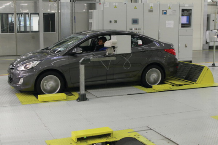

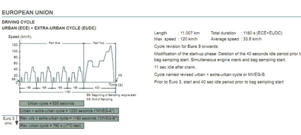

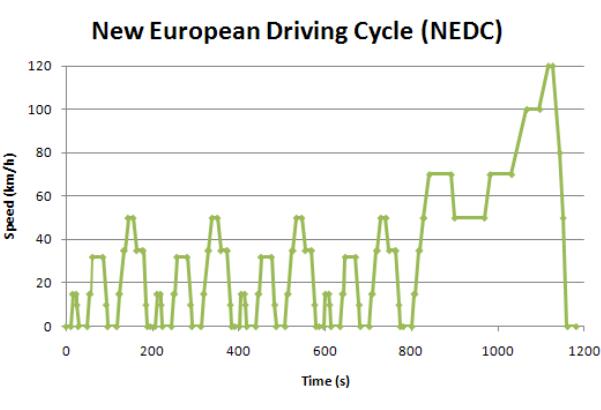

NEDC ( New European Driving Cycle ).  Испытания проводятся не в реальных условиях, а на беговых барабанах! Вспоминаем о лабораторных условиях...
Что еще важно, фары, аудиосистема и   кондиционер  при проведении испытаний не включены. Говоря проще, отключается все, что может потреблять дополнительную энергию и повышать расход. Допускается и проведение реальных испытаний на дороге, но по понятным причинам автопроизводители редко это делают - в идеальных условиях можно добиться более приятных глазу покупателей цифр.
В основе европейской методики - городской цикл ECE R15 и загородный EUDC. Городской цикл предусматривает три разгона с паузами (до 18, 32 и 50 км/ч). Загородный цикл - преимущественно плавное движение на 70 км/ч, а также плавный разгон до 100 и 120 км/ч. Важно учитывать и тот факт, что ни один из разгонов для измерения расхода не является реальным. Имеется в виду интенсивность набора скорости. Так, для достижения «городских» 50 км/ч отведено 25 секунд! За это время могут набрать 100 км/ч даже очень древние автомобили времен Второй Мировой.
Также важно отметить, что суммарная дистанция для городского цикла составляет чуть больше 4-х километров, которые автомобиль должен преодолеть на стенде за 13 минут. Следовательно, средняя скорость должна составлять порядка 19 км/ч в городе. Что касается смешанного цикла, его получают путем деления расхода в городе и на трассе.
На все про все - 11 километров и почти 20 минут времени. Средняя скорость - 33,6 км/ч.

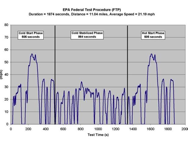

FTP 75 (Federal Test Procedure) . Американская методика определения расхода более «реалистична», нежели европейская. Достаточно знать, что при проведении замеров американцы обязательно включают кондиционер, а отведенное время для набора той или иной скорости меньше, чем при проведении аналогичных исследований по евро-методике.
Американская методика предусматривает три фазы проведения теста (холодный старт, переходная фаза, горячий старт). Холодный старт предполагает движение по городу со скоростью до 56 км/ч, потом небольшая «передышка» и разгон до 90 км/ч, после этого - снижение до 60 км/ч. На все про все - 8 с небольшим минут. Переходная фаза длится чуть больше 14 минут со скоростью не более 56 км/ч. Завершающий этап - горячий старт, предполагающий аналогичную «холодному старту» методику определения расхода, только уже с теплым двигателем.
На все про все - 31 минута, дистанция - почти 18 километров. Средняя скорость - 34,1 км/ч.

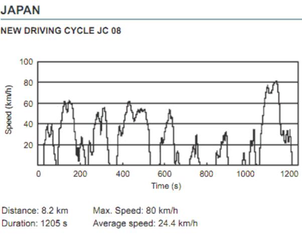

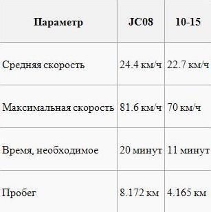

JC08 . Японская методика представляет собой вождение в интенсивном городском режиме и, подобно американской технологии определения расхода, включает в себя период холостого хода и часто меняющиеся ускорение и замедление. Тестирование проводится в два этапа: "холодный" старт и "горячий" старт. По этой методе японцы проверяют экономичность недавно - с 2011 года. Ранее же в основном использовалась методика 10-15. Их сравнительные характеристики можно увидеть в таблице:
По мнению японцев, в отличие от методики «10-15», новый режим измерения расхода топлива позволяет производить замеры при естественной схеме изменения скоростного режима автомобиля и учитывает затраченное на прогрев мотора топливо.
По сравнению с европейской и американской методиками японцы моделируют самое неспешное вождение, поскольку на дистанции в 8 километров средняя скорость составляет почти 25 км/ч.

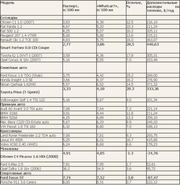

P.S. Результаты исследования британского журнала WHATCAR?, который сравнил заявленный и реальный расход топлива разных автомобилей
