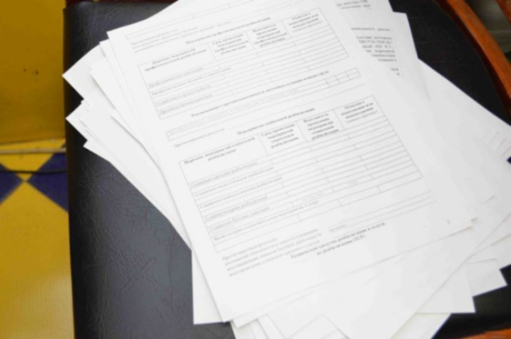

Берем 40 листов бумаги.
Можно взять целые, но для удобства лучше порезать.
