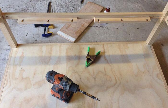

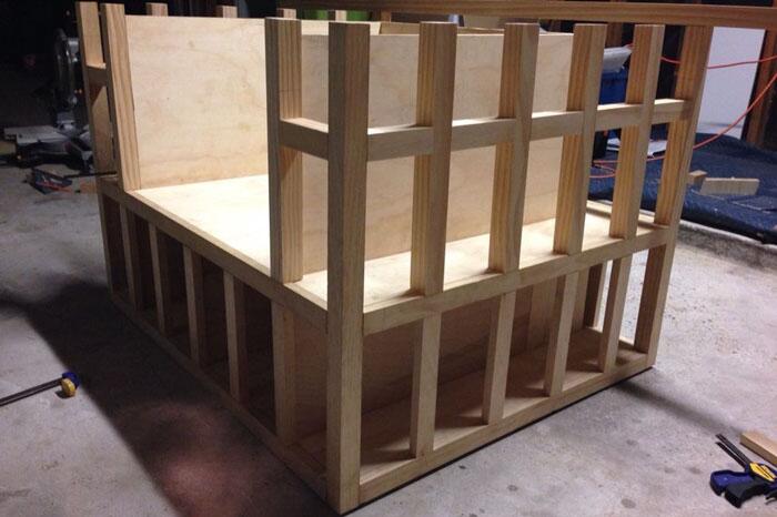

Приступим к созданию каркаса, отрезав кусок фанеры нужного размера и соорудив бока конструкции из реек (5 х 5 см). Бока должны быть 74 см в высоту. Между вертикальными рейками (5 х 5 см) крепим горизонтальные (5 х 2,5см). Чтобы крепление было надежным, воспользуйтесь клеем для древесины и саморезами.

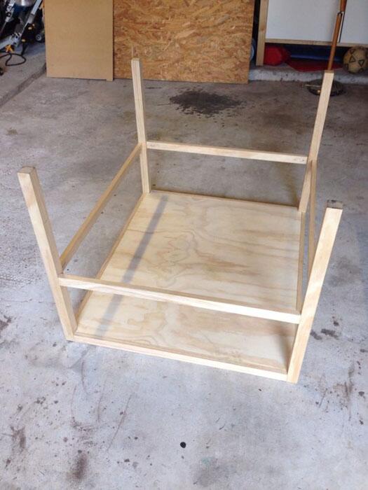

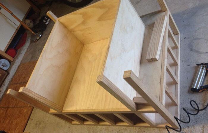

Шаг 4: Опоры
Опоры
Возьмите оставшиеся рейки (5 х 2,5см), чтобы создать опоры для первого яруса фанеры, и закрепите их клеем для древесины и саморезами.

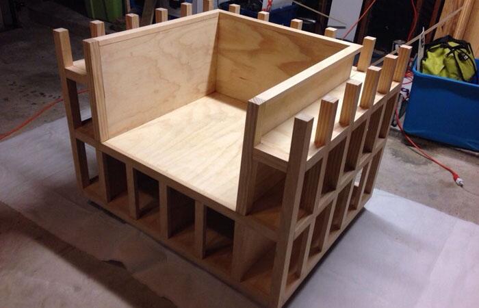

Шаг 5: Первый ярус
Первый ярус
Посмотрите на фото законченного первого яруса и убедитесь, что у вас получилась такая же конструкция.

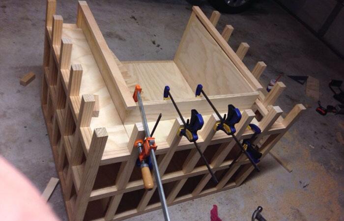

Шаг 6: Монтирование кресла
Монтирование кресла

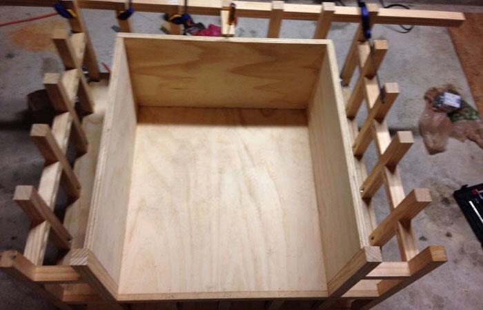

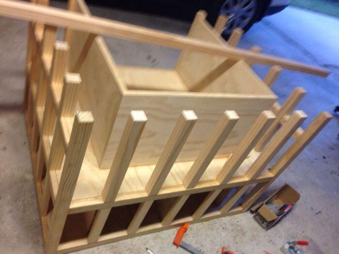

Отрежьте кусок фанеры, такой же по размерам, как и первый, и закрепите его на опорах при помощи клея.
Монтирование кресла
Далее займемся верхним ярусом полок для книг, воспользовавшись рейками (5 х 5 см) и закрепив их клеем и саморезами. Место для кресла составляет 72,5 см в длину и 66 см в ширину.

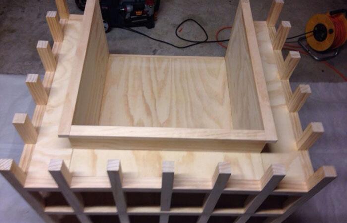

Шаг 7: Боковые полочки
Боковые полочки
Боковые полочки

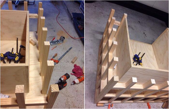

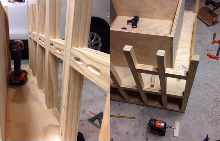

Посмотрите на фото полочек и обратите внимание, как использовать саморезы, чтобы прикрепить каждый элемент из реек (5 х 5 см) друг к другу.
Шаг 8: Проверка
Проверка

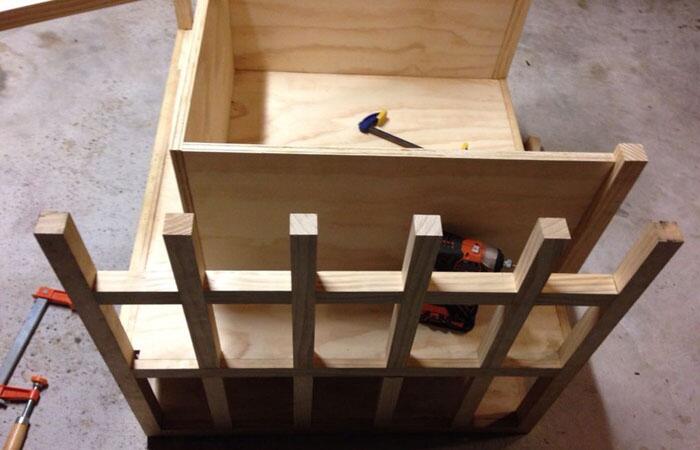

Посмотрите на фото законченных боковых стенок крупным планом и убедитесь, что у вас получилась такая же конструкция.

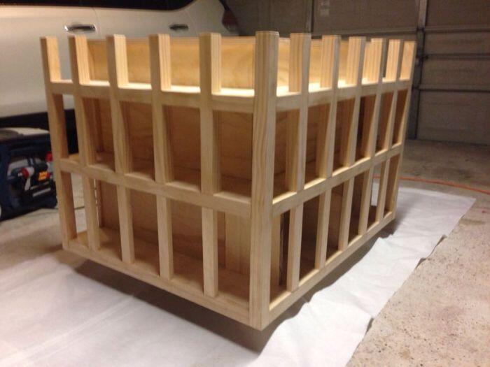

Шаг 9: Тыльная сторона
Тыльная сторона
Тыльная сторона конструкции выглядит, так же как и боковые (из реек 5 х5 см).
Шаг 10: Завершение конструирования боковых и тыльной сторон конструкции
Посмотрите на фото законченной задней стенки и убедитесь, что у вас получилась такая же конструкция.

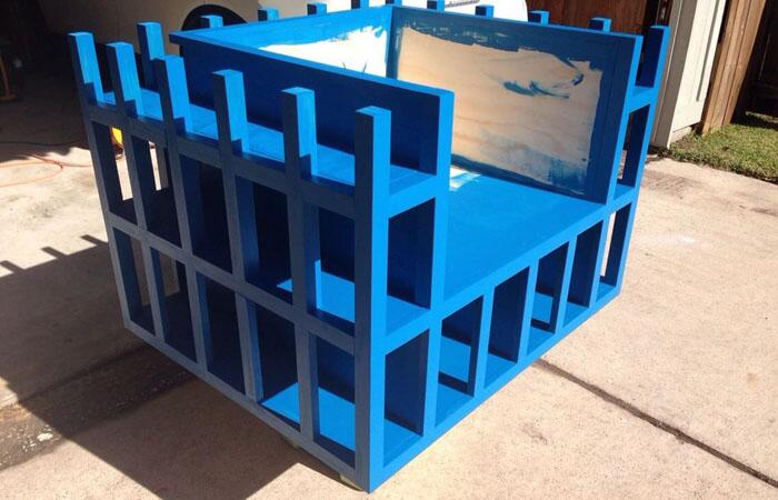

Шаг 13: Окрашивание
Окрашивание
Выберите цвет краски, подходящий под интерьер комнаты, и покрасьте кресло.

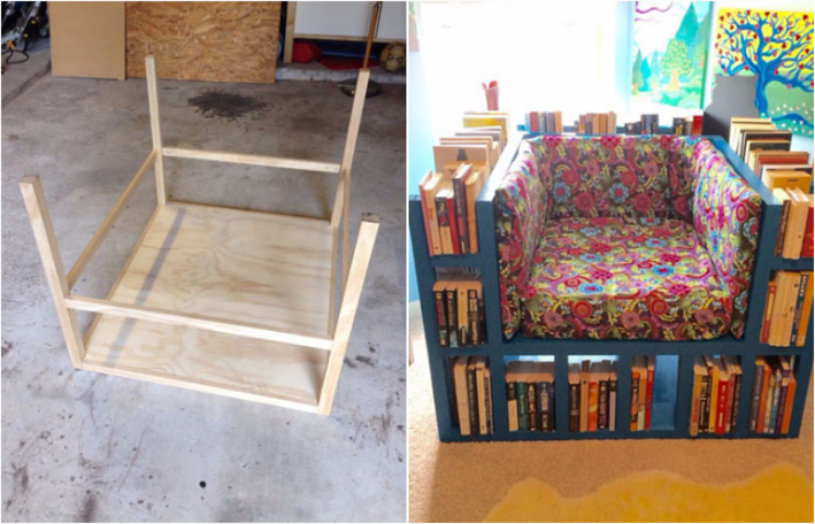

Шаг 14: Финальные штрихи
Финальные штрихи

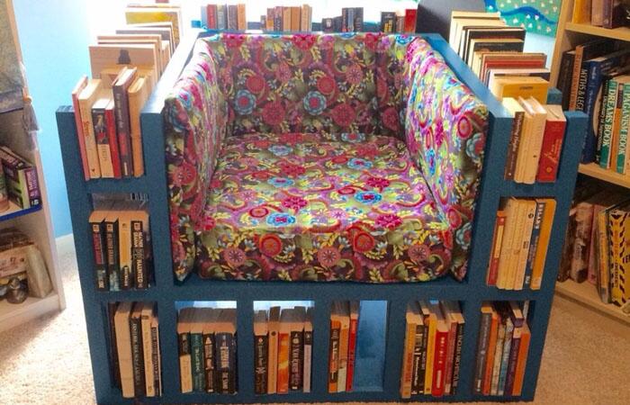

Если есть подушки от старого дивана или кресла, можно воспользоваться ими, чтобы обложить кресло со всех сторон. В противном случае, придется их пошить самостоятельно. Остаётся только заполнить полочки любимыми книгами. Впрочем, одного кресла для обустройства уютного уголка для чтения может оказаться недостаточно.
