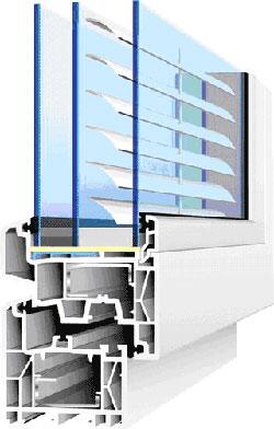

Профиль. Пустотелая пластиковая форма, заменяющая традиционное дерево. Внутри пластикового профиля находится стальной оцинкованный профиль, играющий роль арматуры и придающий раме прочность. Чем шире профиль, тем теплее и комфортней в доме. Для континентального климата применяются профили шириной 58-74 мм. ПВХ-профили экологичны, долговечны (до 30 лет) устойчивы к воздействию химических веществ, огня, неподвержены коррозии, надежно защищают от холода, ветра, шума, влаги и пыли.
Камеры. Камеры в оконном профиле препятствуют проникновению холода в помещение, от их числа внутри профиля зависит параметр теплозащиты окна.

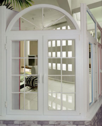

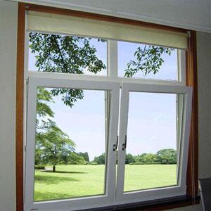

Створка. Состоит из пластикового профиля и нужна для того, чтобы рама имела открывающиеся части. Окно может иметь несколько способов открывания: поворотное, откидное и поворотно-откидное. В первом створка распахивается, как в обычных окнах. Во втором - откидывается как фрамуга. Третий вариант сочетает обе возможности и применяется в больших окнах, состоящих их трех частей (крайние створки делают подвижными, а среднюю - статичной).

Стеклопакет - герметичная конструкция из двух (однокамерный) или трех стекол (двухкамерный). Между стеклами находится тонкостенная алюминиевая рамка с перфорацией, заполненная т.н. молекулярным ситом, которое поглощает остаточную влагу и защищает стекла от запотевания, и несколько линий уплотнений. Для заполнения используют осушенный воздух или инертный газ аргон - это повышает теплозащитные свойства стеклопакета. По периметру стеклопакет заливается двухкомпонентной тиоколовой мастикой, предотвращающей от попадания внутрь влаги и пыли. Срок службы такого стеклопакета имеет гарантию 15 лет.
Стеклопакет может быть толщиной 24, 28, 30, 32, 36, 40, 44 мм. Однокамерный стеклопакет "4-16-4 (24 мм)" представляет собой два стекла толщиной 4 мм с расстоянием между ними в 16 мм. Стеклопакет предназначен для сбережения тепла и звукоизоляции. Для континентального климата применяют двухкамерные стеклопакеты с энергосберегающим k- или i-стеклом. Для снижения теплопотерь пространство между стеклами заполняют инертным газом или увеличивают расстояние между стеклами (чем шире стеклопакет - тем лучше). Стеклопакет из разнотолщинного стекла улучшает звукоизоляцию (волны, отражаясь от стекол разной толщины, имеют разные длины и гасят друг друга).

Раскладка помещается внутри стеклопакета, придавая окну архитектурное своеобразие.
