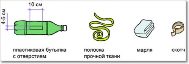

Тебе понадобится:
  • пластиковая бутылка;
  • скотч;
  • полоска ткани;
  • марля;
  • вода.

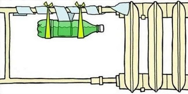

1. Прорежь отверстие размером примерно 5 х 10 см в боку пластиковой бутылки.
2. Подвесь ее отверстием вверх на горизонтальной трубе батареи, используя тесемки из ткани.
3. Закрепи тесемки на бутылке скотчем, чтобы она не выскользнула.
4. Сложи марлю в несколько слоев в виде прямоугольника шириной 10 см и длиной около метра.
5. Опусти один конец фитиля в прорезь бутылки, а остальное намотай на горячую трубу батареи. Лучше сделать два таких фитиля.
6. Залей в бутылку воду (например, при помощи другой бутылки).
Читайте также: Ученые придумали новый способ согреться зимой
Устройство успешно установлено и готово к работе!
Примечания:
1. Следи за тем, чтобы в бутылке постоянно присутствовала вода.
2. Интенсивность увлажнения регулируй, поднимая и опуская бутылку.
3. Убедись, что фитиль нигде не свисает ниже уровня воды, иначе она будет капать на пол.
