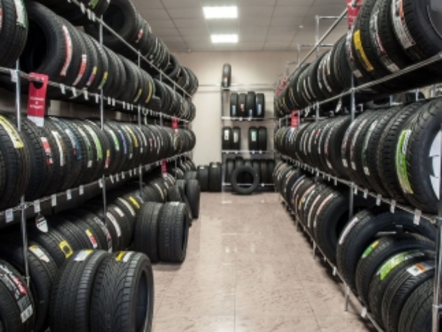

Если у вас обычная квартира и нет гаража, то хранить колеса лучше на складе — такая услуга обойдется в 40–60 грн/месяц (с ноября по апрель — 240–300 грн). Заказать хранение можно на большинстве шиномонтажных мастерских, но при этом важно не только взять квитанцию, но и переписать данные предпринимателя, который принял шины на хранение. Тогда его можно будет разыскать в том случае, если шиномонтажка к весне перестанет работать (например, разорится).
При самостоятельном хранении нужно знать, что находиться колеса должны в сухом закрытом помещении в вертикальном положении, а чтобы не испортить геометрию, шину нужно переворачивать раз в два месяца). Запрещено класть на шины тяжелые предметы и подвешивать их.
