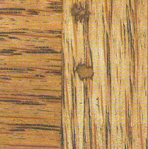

Если мебель будет краситься, то обработайте зашпаклеванные места наждачной бумагой. Краска скроет шпаклеванные места на дереве. Если на мебель будет наноситься морилка, заплаты будут видны, потому что шпаклевка впитывает морилку не так, как дерево. Чтобы шпаклевка меньше выделялась на фоне мореного дерева, используйте подкрашенную шпаклевку, соответствующую цвету шпаклюемой древесины.
Поскольку шпаклевка впитывает морилку не так, как древесина. Зашпаклеванный участок будет одноцветным и выделяющимся на фоне рисунка древесины.
Стоит нанести немного шпаклевки на ненужный кусок дерева, чтобы посмотреть, какого цвета будет заплата. Большинство имеющихся в продаже сортов шпаклевки для дерева сделаны из древесной муки (очень тонких опилок) и какого-нибудь связующего, способного затвердевать, связывая частички древесной муки. В домашних условиях шпаклевку для дерева обычно делают из опилок и клея (чаще всего белого) или эпоксидной смолы. Поскольку ни связующее, ни клей не впитывают обычную морилку, невозможно изготовить такую шпаклевку, которая бы впитывала морилку так же, как древесина. В продаже имеется три распространенных вида шпаклевки для дерева:
Зашпаклеванный участок древесины немного выделяется

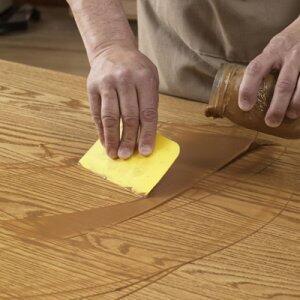

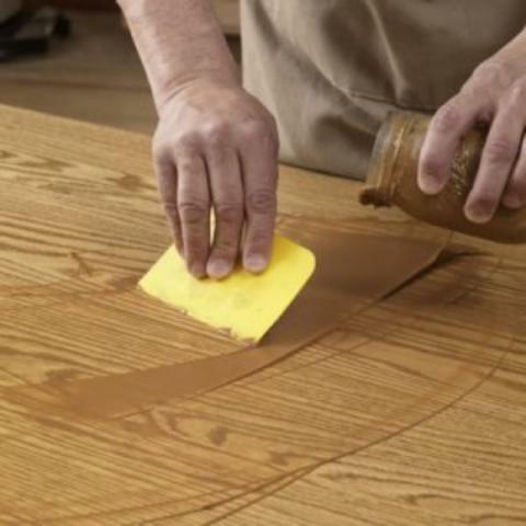

Все виды шпаклевки для дерева применяют одинаковым образом. Возьмите шпателем (или отверткой, если заделываемая дырка невелика) немного шпаклевки из банки или тюбика. Заделайте шпаклевкой дыру или трещину в дереве. Если полость неглубока, разгладьте шпаклевку шпателем, двигая его по направлению к себе. Шпаклевка должна, пишет Инфобуд, чуть-чуть выступать над поверхностью дерева, чтобы после высыхания, когда она даст усадку, не осталось вмятины на поверхности дерева. Лучше всего не манипулировать шпаклевкой дольше, чем необходимо, поскольку, чем дольше она контактирует с воздухом, тем менее пластичной становится.
Надо избегать всякой неряшливости. Не забывайте, что связующее в шпаклевке для дерева представляет собой лак, клей или алебастр. Оно будет прилипать к любому участку древесины, на котором окажется, и препятствовать проникновению в него морилки, порождая пятнистость.

При шпаклевании дыры от гвоздя в дереве обычно достаточно одного-двух слоев шпаклевки. Если впадина глубока, лучше нанести несколько слоев, причем последний слой должен быть вровень с поверхностью. Если положить один толстый слой, он будет слишком долго схватываться и, скорее всего, шпаклевка растрескается из-за неравномерного отвердевания.
При шпаклевании древесины вдавливайте шпаклевку в углубление с помощью шпателя или отвертки с тупым лезвием, накладывая, как уже говорилось, небольшой избыток.
Когда шпаклевка полностью схватилась, обработайте это место на дереве наждачной бумагой, чтобы оно было заподлицо с поверхностью древесины. Если вы шпаклюете ровную поверхность, используйте наждачную бумагу на бруске с пробковой или войлочной прокладкой.
