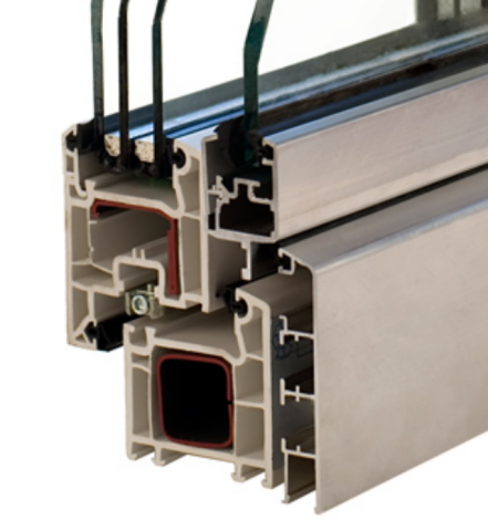

Рамочные конструкции створок и коробок изготавливают главным образом из пластиковых профилей. При изготовлении шумозащитных окон применяют не трех-, а пятикамерные изделия монтажной глубиной не менее 70 мм. Это необходимо для установки специального стеклопакета, несколько толще обычного (36-40 мм). Большинство самых востребованных систем пятикамерных оконных профилей позволяют смонтировать стеклопакет толщиной до 40-44 мм. Профили таких систем хорошо держат крепеж. Но лучше иметь запас прочности и при необходимости увеличить число створок или уменьшить массу стеклопакета.
Особый конструктивный тип окон - деревянные окна с двойными (раздельными и спаренными) створками. Они хорошо защищают от шума и без использования специальных стекол и стеклопакетов. В их конструкции реализован принцип ассиметричного остекления: во внешнюю створку устанавливают одинарное стекло толщиной 3-4 мм, во внутреннюю - стеклопакет. Звукоизоляция таких конструкций достигает 43 дБА, а при установке во внешнюю створку триплекса или толстого (6-8 мм) стекла - 50 дБА.
Еще одна новинка - пластиковые окна со второй "холодной" алюминиевой створкой, в которую вставляют стекло толщиной 6 мм. Дополнительную створку подвешивают снаружи к основной на петлях и фиксируют защелками (спаренная конструкция).

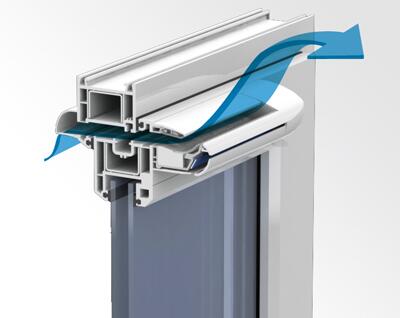

Установка вентиляционного клапана может снизить звукоизоляционные характеристики окна. Устранить недостаток можно с помощью акустических козырьков и шумозащитных вставок для вентклапанов.
