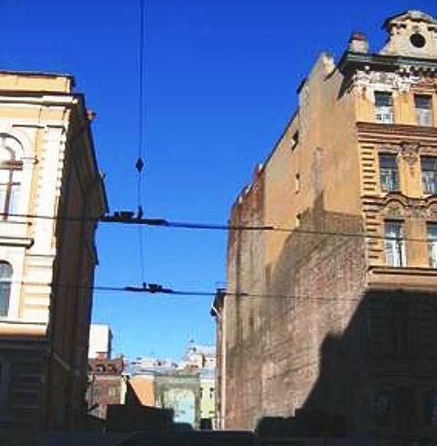

В центре Киева строят настолько плотно, что скоро не останется места для детских площадок и отдыха. На каком расстоянии от дома можно начинать новое строительство?
Существуют Государственные строительные нормы и правила (СНИПы), в которых сказано, что расстояние между жилыми (а также общественными или производственными) зданиями принимается на основе расчетов инсоляции (освещенность помещения прямыми солнечными лучами).
То есть если ваш дом высотой в девять этажей, то совсем рядом, особенно с солнечной стороны, строить 18-этажку нельзя. Между домами должно быть такое расстояние, чтобы новостройка не загораживала солнечный свет. Точные расчеты по инсоляции ведутся специалистами при разработке проектной документации исходя из конкретных данных местности.
Есть и противопожарные требования. В них, в частности, говорится, что расстояния между домами, пожарные разрывы и проезды рассчитываются исходя из огнестойкости зданий (то есть материала, из которого они построены), их высотности и плотности хозяйственной и общественной застройки территории.
Кроме того, в СНИПах говорится, что "...между длинными сторонами жилых зданий высотой 2-3 этажа расстояние должно быть (бытовые разрывы) не менее 15 метров, а при высоте 4 этажа и более - 20 метров, между длинными сторонами и торцами с окнами из жилых комнат этих зданий - не менее 15 метров".
То есть если перевести нормы инсоляции, противопожарные требования и строительные нормы в язык цифр, то получается, что рядом с существующей 9- этажкой можно строить не ближе, чем на расстоянии 15-20 метров. Конечно же, если строительство ведется не со стороны выходов из подъездов.
В таком случае между существующим и строящимся домами должно быть оставлено место под: придомовую территорию (палисадники, площадки перед подъездами); дорогу (пожарные разрывы); дворовую территорию (детская, хозяйственная площадки).
